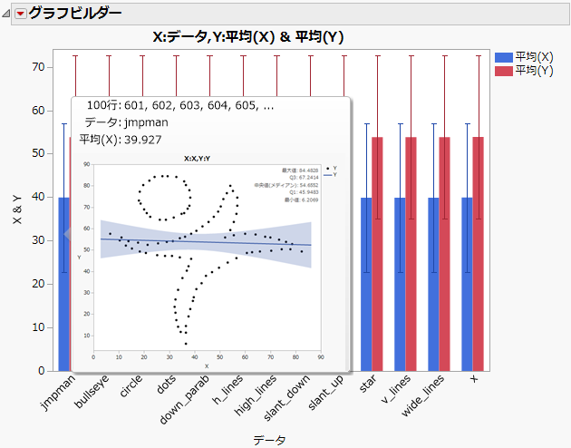

Figure 12.40のグラフでは、JMPマンのグラフがホバーラベルとして呼び出され、それをクリックすると、JMPマンのグラフがグラフビルダーで開かれます。グラフをプラットフォームで開き、カスタマイズし、変更後のグラフを元のグラフの中に保存する方法については、『JMPの使用法』の「グラフのカスタマイズ」を参照してください。
図12.40 グラフレットの例
Graphlet Example
Figure 12.40のグラフとホバーラベルは、次のスクリプトで作成されています。

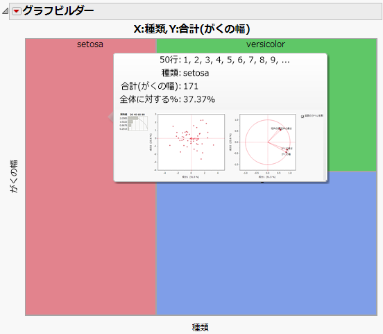

主成分分析でのグラフレットの例
「主成分分析」プラットフォームでグラフレットを作成してみましょう。ユーザがホバーラベルをクリックすると、「主成分分析」レポートのウィンドウが開くようにします。ユーザは、その呼び出された「主成分分析」レポートのウィンドウにて、データをさらに探索したり、フィルタリングしたりできます。
図12.41 主成分分析のグラフレット
Prinicipal Components Graphlet
Figure 12.41のグラフレットは、次のようなスクリプトで作成できます。

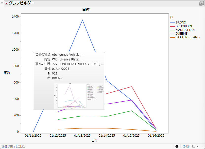

ここで、「NYC 311 Records.jmp」データテーブルを開き、苦情の推移を調べたいとしましょう。「日付」をXとし、「区」を重ね合わせて折れ線グラフを作成します。Y軸には何も割り当てません。線は、各区の度数の推移を示します。次に、グラフレットを使って各区の苦情の推移を種類別に見たいとしましょう。種類別に表示する新しいグラフを作成し、[スクリプトの保存]>[クリップボードへ]を選択します。元のグラフで[ホバーラベル]>[グラフレットの貼り付け]を選択してグラフレットを作成します。ところが、ホバーラベルを見ると(Figure 12.42)、思っていたものとは異なるグラフが表示されています。
図12.42 フィルタリングされたデータ
Initial Filtered Data

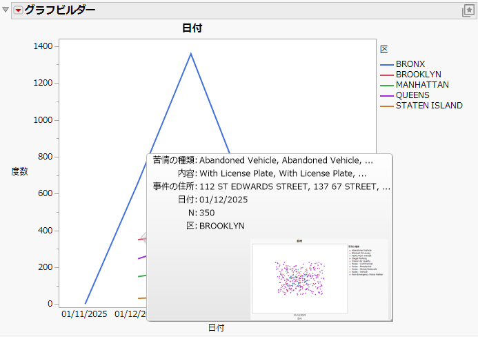

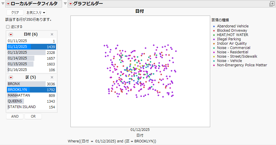

JMPは、[X]と[重ね合わせ]に従ってフィルタを作成しました。これを簡単に確認するには、グラフレットをクリックして新しいグラフを開き、ローカルデータフィルタを展開します(デフォルトでは左側に折りたたんだ状態で表示されます)。1日分のデータにフィルタリングされたため、折れ線グラフのはずが点グラフのようになってしまったのです(Figure 12.43)。
図12.43 ローカルデータフィルタと、点グラフのような折れ線グラフ
Local Data Filter with a Line Chart that Looks like a Marker Plot

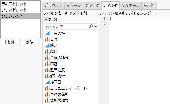

[重ね合わせ]の列の値を使って新しいグラフのデータを絞り込みたいものの、日付の値で絞り込まれては困るわけです。そこで、「BROOKLYN」などの区ではフィルタリングするけれど、「01/12/2025」などの日付ではフィルタリングしないようにします。
それには、「フィルタをスキップするフラグ」に1を指定し、また、元のグラフから「日付」のフィルタを除外します。
図12.44 ホバーラベルエディタで「フィルタをスキップするフラグ」を使った例
Example of Skip Filters Flag script in the Hover Label Editor
そのように設定した後に、「日付」列をスキップするようにすると、ホバーラベルに期待どおりのグラフが表示されるようになります(Figure 12.45)。
