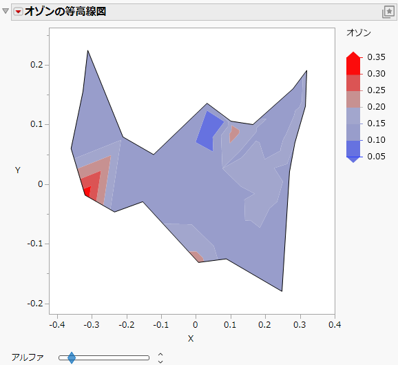

図10.11 オゾンの等高線図
Contour Plot for OZONE
8. 「アルファ」スライダをクリックし、右へ動かします。

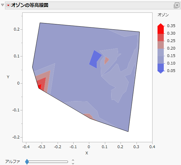

図10.12 「アルファ」シェイプフィルタ
Alpha Shapes Filter
「アルファ」スライダを右に動かすと、外側のDelaunayの三角形が削除されていきます。
