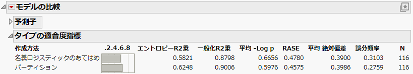

図11.7 「モデルの比較」レポート
Initial Model Comparison Report
レポートを見ると、パーティションモデルの「エントロピーR2乗」と「一般化R2乗」は高め、「誤分類率」は低めになっています。

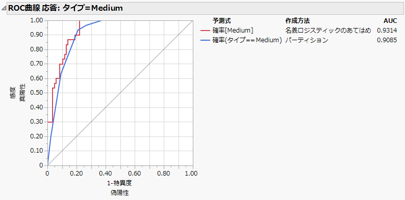

4. [モデルの比較]の赤い三角をクリックし、[ROC曲線]を選択します。
「タイプ」の水準ごとにROC曲線が表示されます。「Medium」に対するROC曲線をFigure 11.8に示します。
図11.8 「Medium」のROC曲線
ROC Curve for Medium
ROC曲線を見ると、この2つのモデルの予測能力は、ほぼ同じであることがわかります。

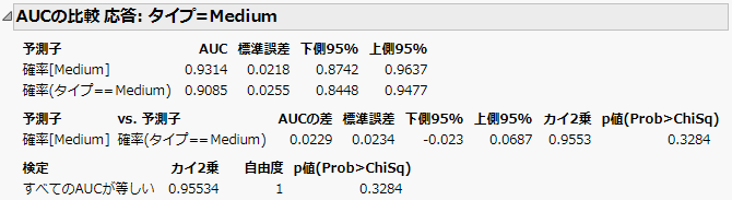

5. [モデルの比較]の赤い三角をクリックし、[AUCの比較]を選択します。
「タイプ」の水準ごとに「AUCの比較」レポートが表示されます。「タイプ」が「Medium」であるものに対するレポートをFigure 11.9に示します。
図11.9 「Medium」のAUCの比較
AUC Comparison for Medium
このレポートは、AUC(ROC曲線より下の領域の面積)の差を検定しています。結果から、「タイプ」のどの水準においても、AUCには統計的な有意差は見られません。
次の理由により、2つのモデルの予測能力の間には、大きな差はないだろうと結論付けることができます。
• R2乗値とROC曲線がほぼ同じである。
• AUCに、統計的な有意差が見られない。
