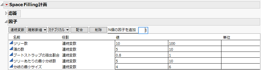

次に、ブートストラップ森のモデルパラメータ(調整パラメータ)を「因子」セクションに追加します。
2. [連続変数]をクリックし、「X1」を「ツリー数」に変更して、値を「10」~「100」に設定します。
3. [連続変数]をクリックし、「X2」を「項の数」に変更して、値を「5」~「10」に設定します。
4. [連続変数]をクリックし、「X3」を「ブートストラップの抽出割合」に変更して、値を「0.8」~「1」に設定します。
5. [連続変数]をクリックし、「X4」を「ツリーあたりの最小分岐数」に変更して、値を「5」~「10」に設定します。
6. [連続変数]をクリックし、「X5」を「分岐の最小サイズ」に変更して、値を「4」~「6」に設定します。
図5.12 Space Filling計画の調整パラメータ
Tuning Factors for Space Filling design

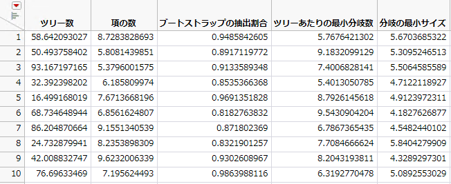

12. [テーブルの作成]をクリックして、調整計画テーブルを作成します。
図5.13 調整計画テーブル
Tuning Design Table
メモ: なお、調整計画テーブルで小数点以下の値をもつものは、「ブートストラップ森」プラットフォームでは整数に丸められます。

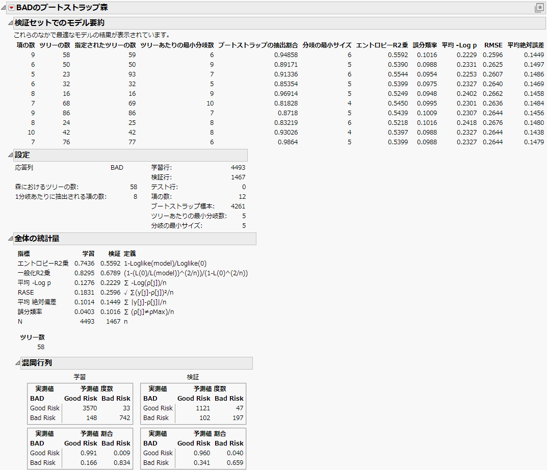

調整計画テーブルの設定に基づき、10個のブートストラップ森が構築されます。すべてのあてはめについての要約統計量の表と、最良のモデルに関する詳細が表示されます。
図5.14 10個のモデルに対するレポート
Tuning Table Bootstrap Forest Report for 10 Models
「検証セットでのモデル要約」レポートには、検証セットの要約統計量が示されています。検証セットはデータの25%に設定されていたことを思い出してください。「検証セットでのモデル要約」の最初に記載されている森は58本のツリーを持ち、かつ1分岐あたり8つの項が抽出されており、検証時のエントロピーR2乗値が0.5592で最も高い値を示しています。このモデルが10個の森の中で最もよくあてはまるものとして選択され、「全体の統計量」レポートにこの森の適合度が表示されています。
