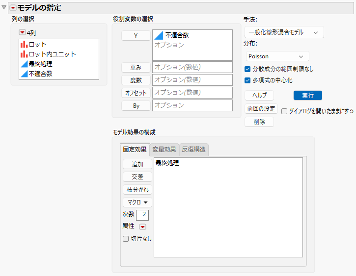

6. 「最終処理」を選択し、[固定効果]タブの[追加]をクリックします。
図9.9 指定が完了した「モデルのあてはめ」起動ウィンドウの[変量効果]タブ
Completed Fit Model Launch Window Showing Fixed Effects

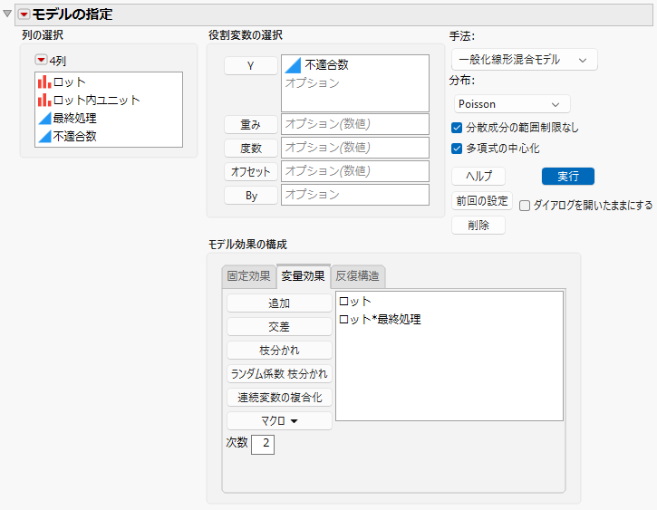

7. [変量効果]タブをクリックします。
8. 「ロット」を選択し、[追加]をクリックします。
9. 「列の選択」リストから「最終処理」を選択し、[変量効果]タブで「ロット」を選択して、[交差]をクリックします。
図9.10 入力が完了した「モデルのあてはめ」起動ウィンドウ、[変量効果]タブ

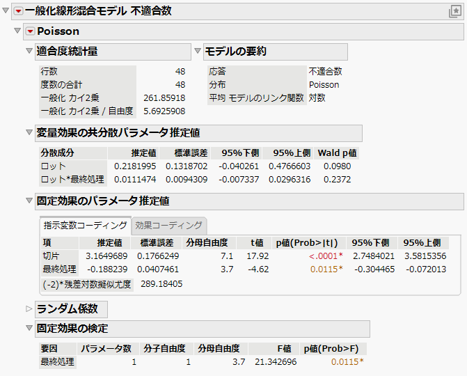

図9.11 「一般化線形混合モデル」レポートウィンドウ
Generalized Linear Mixed Model Report Window
「一般化線形混合モデル」レポートの「適合度統計量」セクションで、「一般化 カイ2乗 / 自由度」が5.69であることに注目してください。この値は1よりはるかに大きいので、モデルと比較して、データに過分散があることが示唆されています。次に、項をさらに追加したモデルにあてはめて、過分散の原因を調べてみましょう。

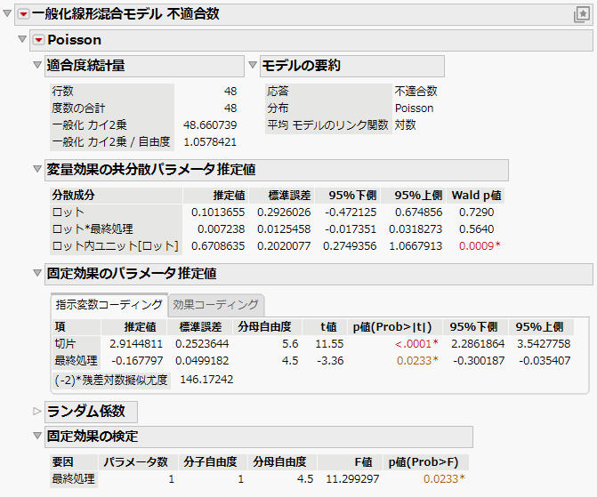

図9.13 「一般化線形混合モデル」レポートウィンドウ
「一般化線形混合モデル」レポートの「適合度統計量」セクションで、「一般化 カイ2乗 / 自由度」が1.06になったことに注目してください。この値は1に近いため、データの過分散が説明されたことが示されています。次に、このモデルを使って、不適合数を10未満におさえるような仕上げ処理の水準を特定します。
