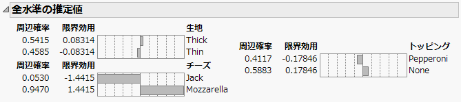

全水準の推定値
モデルに含まれている各効果の周辺確率と限界効用の表示と非表示を切り替えます。周辺確率とは、他の属性をすべて平均またはデフォルトの水準に固定したときに、人が属性因子Bではなく属性因子Aを選択する確率を指します。
Figure 4.18において、(生地とトッピングは同じという条件で)被験者がモンテレージャックのピザではなく、モッツァレラのピザを選ぶ確率は、0.9470です。
図4.18 「全水準の推定値」の例

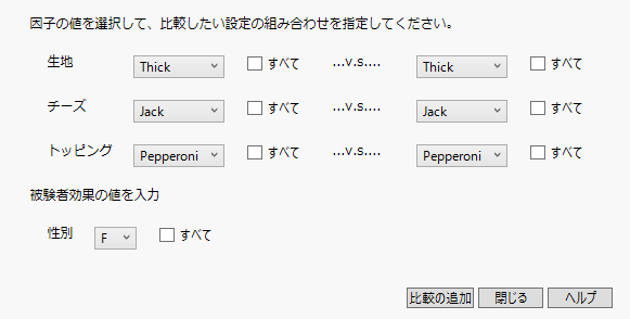

比較
設定された選択肢の比較を行います。比較したい因子と値を選択することができます。なお、[すべて]チェックボックスをチェックした場合、すべての水準が比較されます。被験者効果がある場合は、製品の比較を行いたい、被験者の水準を指定できます。[すべて]チェックボックスを複数の因子でチェックした場合、それらすべての因子の水準での比較ではなく、該当する1因子のすべての水準が、その他の因子を左側で選択されている水準に固定した上で、比較されます。
図4.19 「効用の比較」ウィンドウ
Utility Comparisons Window
