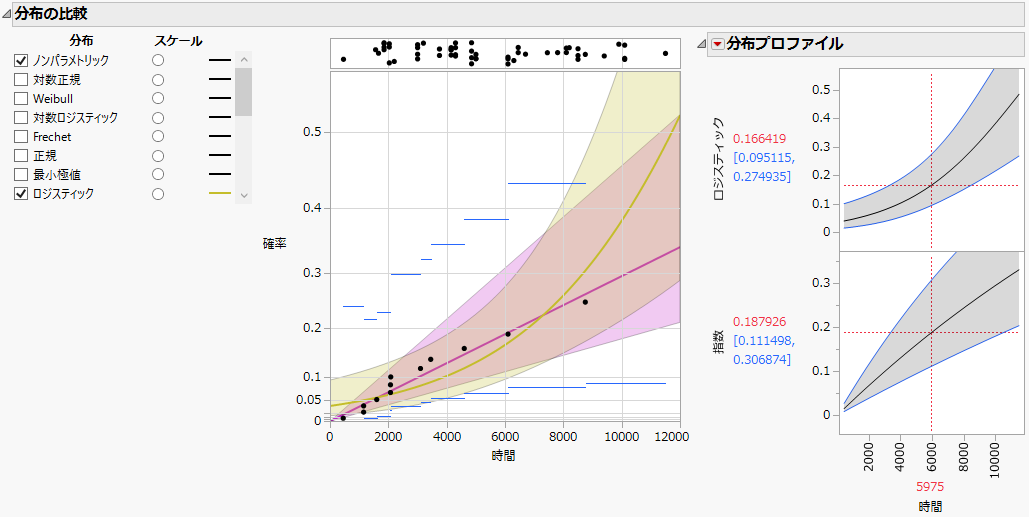

「寿命の一変量」プラットフォームでは、「分布の比較」レポートで、複数の確率分布をあてはめ、それらを比較できます。レポートには2つのリストがあります。
分布
このオプションでは、故障時間の確率分布を選択します。使用できる分布について詳しくは、使用できるパラメトリックな分布を参照してください。
スケール
このオプションでは、軸に対する確率スケールを選択します。各確率スケールは、それらの「スケール」ボタンの左側に表示されている分布名に対応しています。各分布は、該当するスケールでは直線で描かれます。ある分布をあてはめ、その分布の確率スケールを軸に設定したとします。そのときに点が直線に沿っているならば、その分布はデータに良くあてはまっていることを示します。
確率プロットを作成するには、ノンパラメトリックなKaplan-Meierステップ関数の中間点の推定値が使われます。デフォルトのプロットは、非打ち切りデータ値に対するステップ関数の中間点の推定値とその信頼区間を示しています。また、それらに対する信頼区間が、青色の横線で表されます。
ヒント: ノンパラメトリックな推定量のプロットをカスタマイズするには、[ファイル]>[環境設定]>[プラットフォーム]>[寿命の一変量]を選択し、[時点別区間を塗る]、[同時区間を塗る]、あるいは[階段関数を描く]といった環境設定を選択します。
デフォルトでは、プロットの最上部に、右側打ち切りされた時間に点がプロットされています。
ヒント: この右側打ち切りを示すプロットを非表示にするには、[ファイル]>[環境設定]>[プラットフォーム]>[寿命の一変量]を選択し、[右側打ち切りのマーカーを表示する]のチェックボックスをはずしてください。
「分布の比較」レポートには、選択した各分布の情報が次のように示されます。
• 確率プロットに、推定された累積分布関数の曲線が描かれる
• 確率プロットに、累積分布関数に対する信頼区間が陰影つきの領域で描かれる
• 「分布プロファイル」でも、推定された累積分布関数の曲線が描かれる
Figure 3.9は、「分布の比較」レポートの一例です。ロジスティック(黄色)と指数(赤紫)の累積分布関数が描かれています。なお、このプロットの軸には、指数分布の確率スケールが使われています。
図3.9 「分布の比較」レポートと「分布プロファイル」
Compare Distributions Report and Distribution Profiler
