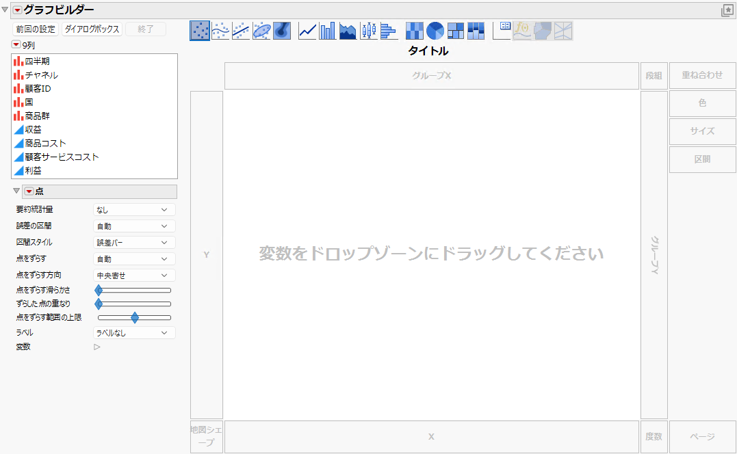

2. [グラフ]>[グラフビルダー]を選択します。
図4.22 グラフビルダーの作業スペース
Graph Builder Workspace

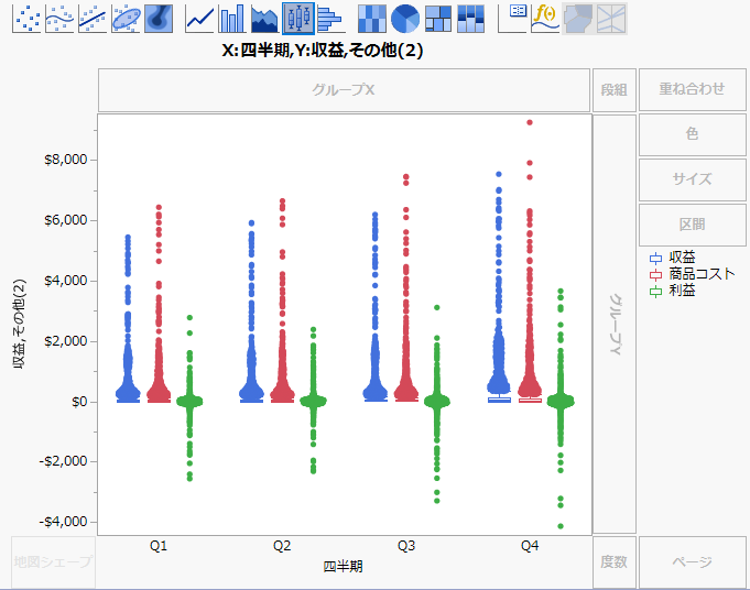

設定された変数に基づいて、グラフビルダーに並列箱ひげ図が表示されます。

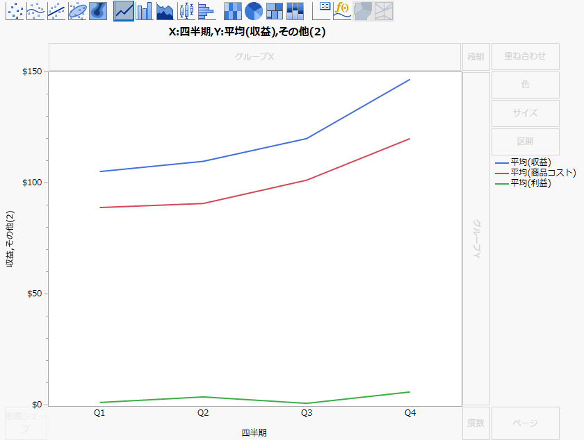

5. 箱ひげ図を折れ線グラフに変更するには、折れ線ボタンImage shown hereをクリックします。
図4.24 折れ線グラフ
Line Plot

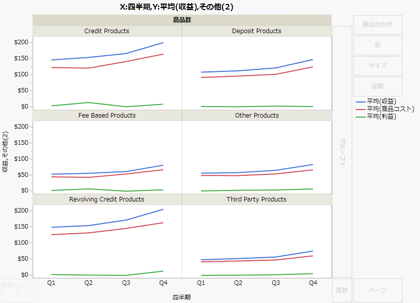

6. 商品ごとに別々のグラフを作成するには、「商品群」をクリックし、「段組」ゾーンにドラッグ&ドロップします。
商品ごとの折れ線グラフが表示されます。

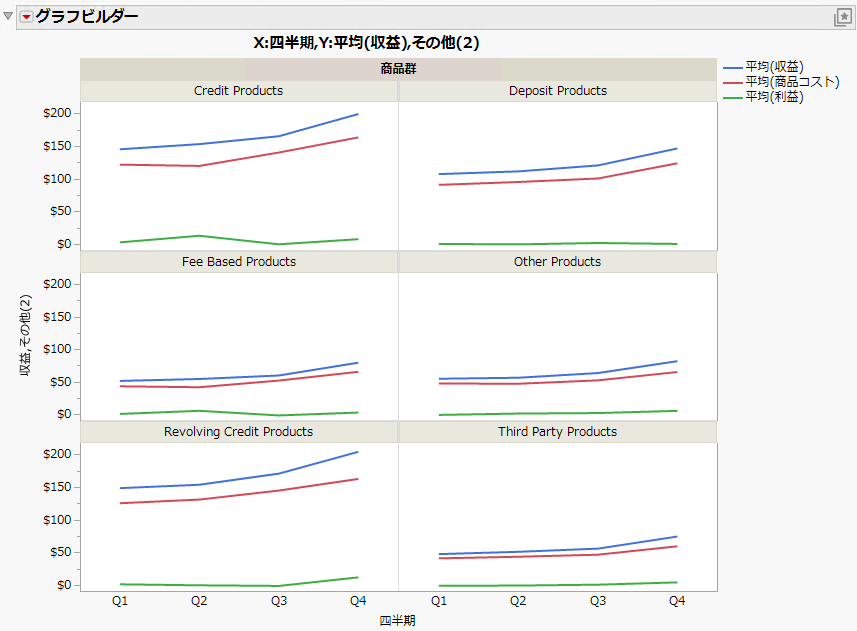

図4.25 最終的な折れ線グラフ
Final Line Plots
グラフの解釈
Figure 4.25には、収益、商品コスト、利益が商品群別に示されています。ビジネスアナリストは、商品群によって利益率に差がある点に興味を抱きました。Figure 4.25の折れ線グラフから、次のような答えが導き出せます。
• 「Credit Products」、「Deposit Products」、「Revolving Credit Products」は、「Fee Based Products」、「Third Party Products」、「Other Products」に比べて収益が高い。
• すべての商品群の利益は似通っている。

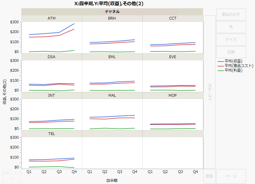

データテーブルには、営業チャネルのデータも含まれています。ビジネスアナリストは、営業チャネルによって収益、商品コスト、利益にどのような差が生じているかも検討したいと思っています。
1. グラフから「商品群」を削除するには、グラフのタイトル(「商品群」)をクリックし、グラフビルダー内の空の領域にドラッグ&ドロップします。
2. 「チャネル」を段組変数として追加するには、「チャネル」をクリックし、「段組」ゾーンにドラッグ&ドロップします。
図4.26 営業チャネルごとの折れ線グラフ
Line Plots Showing Sales Channels
Figure 4.26を見ると、収益と商品コストが最も高いのは「ATM」で、さらにそれらが急速に増加していることがわかります。
