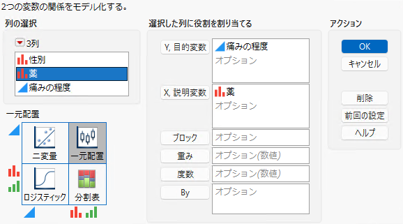

1. [ヘルプ]>[サンプルデータフォルダ]を選択し、「Analgesics.jmp」を開きます。
2. [分析]>[二変量の関係]を選択します。
3. 「痛みの程度」を選択し、[Y, 目的変数]をクリックします。
4. 「薬」を選択し、[X, 説明変数]をクリックします。
図4.19 「二変量の関係」ウィンドウ
Fit Y by X Window
5. [OK]をクリックします。

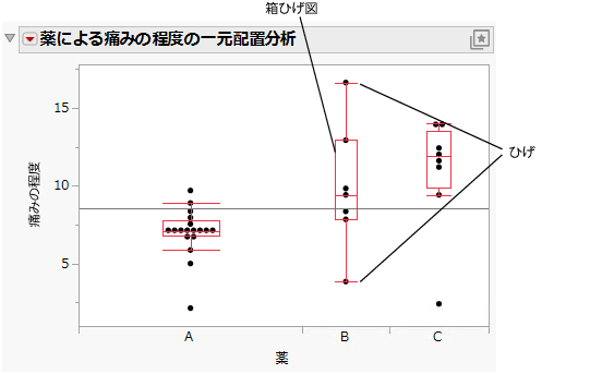

6. 「薬による痛みの程度の一元配置分析」の赤い三角ボタンをクリックし、メニューから[表示オプション]>[箱ひげ図]を選択します。
図4.20 並列箱ひげ図
Side-by-Side Box Plots
並列箱ひげ図の解釈
箱ひげ図は、次の原則に従っています。
• 箱のなかを横切る水平線は、中央値を表す。
• データの半分は箱内に収まる。
• 大半のデータは、ひげの端から端までの間に収まる。
• ひげの外側のデータ点は、外れ値の可能性がある。

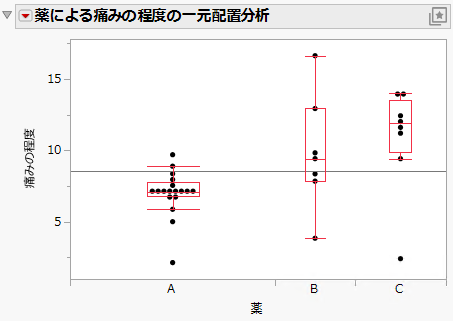

Figure 4.20の箱ひげ図から、次のことがわかります。
• A薬を処方された患者は、他の薬よりも痛みの程度が小さくなっている。A薬の箱ひげ図は、他の箱ひげ図と比べて痛みの程度が低くなっています。
• B薬は、A薬やC薬と比べてばらつきが大きい。B薬の箱ひげ図は、他よりも縦幅が長くなっています。
C薬には、他のデータと比べて著しく低い位置にある点が1つあります。この点にポインタを置くと、データテーブルの26行目に該当することがわかります。この点は、A薬やB薬のデータの方に似通っているようです。26行目のデータは調べた方が良いでしょう。ひょっとすると、データの記録時に誤入力があったのかもしれません。
