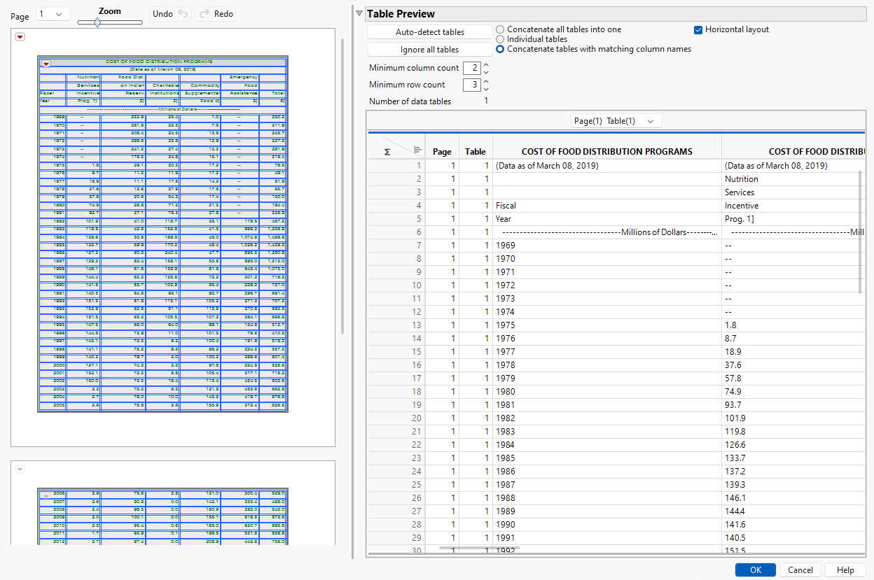

3. PDF読み込みウィザードでは、ウィンドウの左側にPDFファイルのプレビューが表示されます。
ウィンドウの右側には、データテーブル内のデータのプレビューが表示されます。
PDFファイルの各ページにはそれぞれ1つのテーブルがあります。
図3.21 PDFファイルとデータテーブルの最初のプレビュー
Initial PDF File and Data Table Preview
次の点に注意してください。
– PDFファイルの上部に、読み込みたくない7つの行があります。
– PDFファイルの最終行にある脚注も読み込みたくありません。
4. 最初のテーブルの左上隅にある赤い三角ボタンをクリックし、[列見出しとして使用する行数]>[行を指定]を選択します。
5. 「7」と入力し、[OK]をクリックします。
PDFファイルのプレビューで、最初の7行が選択されます。
データテーブルのプレビューで、データが行1から始まります。

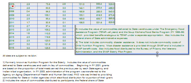

6. PDFファイルのプレビューで、下方向にスクロールして2ページ目を表示します。
7. 脚注が選択されなくなるまで、PDFテーブルの下端を上方向にドラッグします(Figure 3.22)。
メモ: データテーブルに読み込んでからその行を削除することもできます。
図3.22 テーブルの枠をドラッグしてデータを削除
Dragging the Table to Remove Data
8. 右側の「テーブル」レポートで、[すべてのテーブルを1つに連結]を選択します。
これにより、複数のデータテーブルからの行が連結されて、1つのデータテーブルになります。

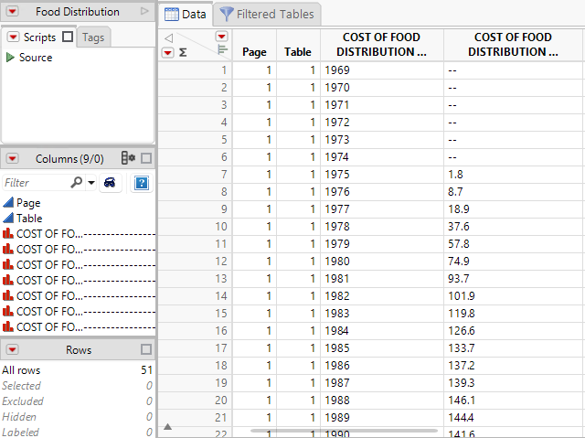

データが1つのデータテーブルに読み込まれます。
図3.23 最終的なデータテーブル(一部分)
Final Data Table (Partial View)
