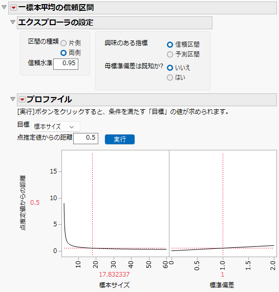

この例では、「一標本平均の信頼区間エクスプローラ」を使って、平均に対する両側95%信頼区間の幅の半分(つまり、「点推定値までの距離」)を標準偏差の0.5倍にするのに必要な標本サイズを求めます。
1. [実験計画(DOE)]>[標本サイズエクスプローラ]>[信頼区間]>[一標本平均の信頼区間]を選択します。
2. 両側信頼区間に対する標本サイズを計算するため、「区間の種類」は[両側]のままにします。
3. 「信頼水準」は0.95のままにします。
4. 「興味のある指標」は[信頼区間]のままにします。
5. 「母標準偏差は既知か?」は、「いいえ」のままにします。
t分布を使って標本サイズが計算されます。
6. 「目標」は[標本サイズ]のままにします。
7. 「点推定値までの距離」を「0.5」に設定します。
8. プロファイルで、「標準偏差」を「1」に設定します。
9. [実行]をクリックします。
図29.8 一標本平均の信頼区間エクスプローラ
Confidence Interval Explorer for One Sample Mean
平均の両側95%信頼区間における幅の半分を、標準偏差の0.5倍に収めるのに必要な標本サイズは18です。信頼区間の実際の幅は、実際のデータから推定された標本標準偏差の値によって異なります。この例のように、標準偏差の何倍かでとした計算すると、標準偏差の絶対値を指定せずに標本サイズを求めることができます。

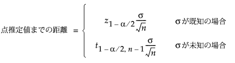

信頼区間
両側信頼区間の「点推定値までの距離」は、次のように計算されます。
Equation shown here

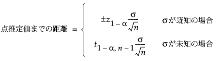

片側信頼区間の「点推定値までの距離」は、次のように計算されます。
Equation shown here

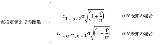

予測区間
予測区間の「点推定値までの距離」は、次のように計算されます。
Equation shown here

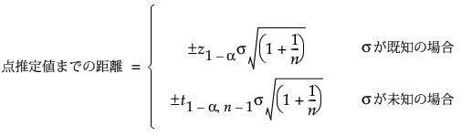

片側許容区間の「点推定値までの距離」は、次のように計算されます。
Equation shown here
