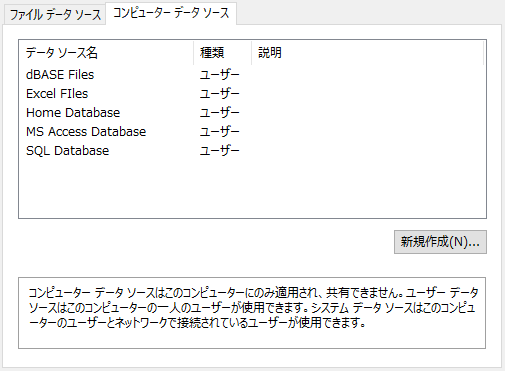

3. (Windows)「データ ソースの選択」ウィンドウ(Figure 3.54)で、[コンピューター データ ソース]タブをクリックし、データソースを選択して[OK]をクリックします。次に、ユーザ名とパスワードを入力し、[OK]をクリックします。
(Apple macOS)「DSNの選択」ウィンドウで、データソースを選択し、ユーザ名とパスワードを入力してから[DSNの選択]をクリックします。
図3.54 データソースの選択(Windows)
Select a Data Source (Windows)

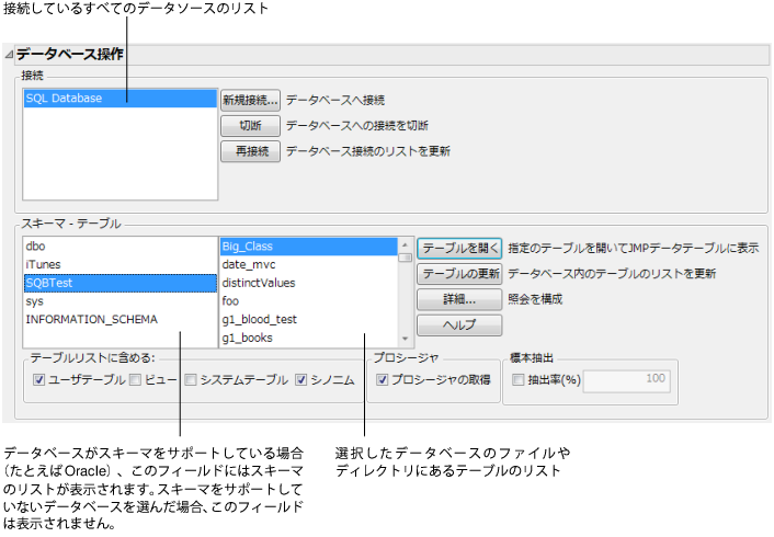

「データベース: テーブルを開く」ウィンドウが開きます(Figure 3.55)。
2. データベースにすでに接続している場合は、「接続」ボックスでその接続を選択します。
[テーブルを開く]を使ったデータベースへの接続の手順に従ってください。
「接続」ボックスに、JMPが接続されているデータソースが表示されます。「スキーマ - テーブル」ボックスに、スキーマをサポートするデータベースのスキーマが表示されます。
図3.55 「データベース: テーブルを開く」ウィンドウ
Database Open Table Window

4. 「接続」ボックスで、目的のデータソースを選びます。
すると、「テーブル」ボックスのテーブルリストが更新されます。更新には、テーブル数やデータベースへの接続速度に応じて、数秒かかることがあります。データベースがスキーマをサポートする場合、リスト内の最初のスキーマのテーブルが表示されます。他のスキーマのテーブルについては、それらをクリックすると表示されます。

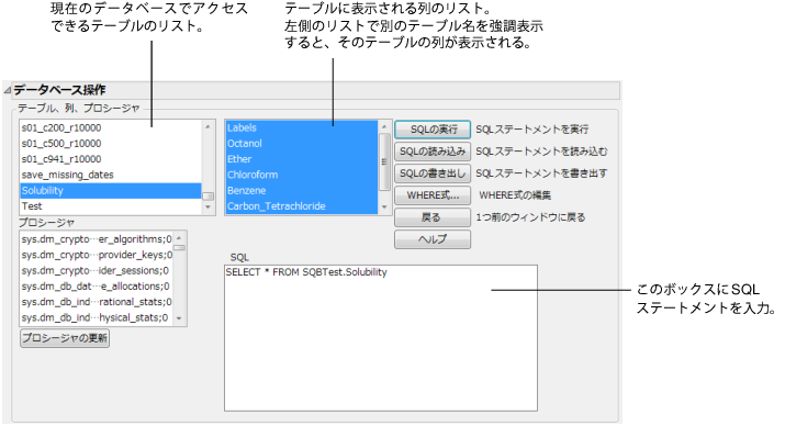

3. 「データベース: テーブルを開く」ウィンドウで、テーブルの特定のサブセットを開く場合は[詳細]ボタンをクリックします。
4. 有効なSQLステートメントを入力するか、デフォルトのSQLステートメントを変更します。
Figure 3.56のように、選んだファイルに適切なSQL Select文がデフォルトで表示されます。使用できるSQLステートメントの説明については、SQL(Structured Query Language: 構造化照会言語): リファレンスを参照してください。
[WHERE式]ボタンをクリックして、WHERE式エディタを使って式を作成して追加することもできます。詳細については、WHERE式エディタの使用を参照してください。
図3.56 Excelファイルの「Solbility」テーブルからすべての変数を読み込む
Reading All Variables from the Solubility Table Stored in an Excel File
5. [SQLの実行]をクリックします。
