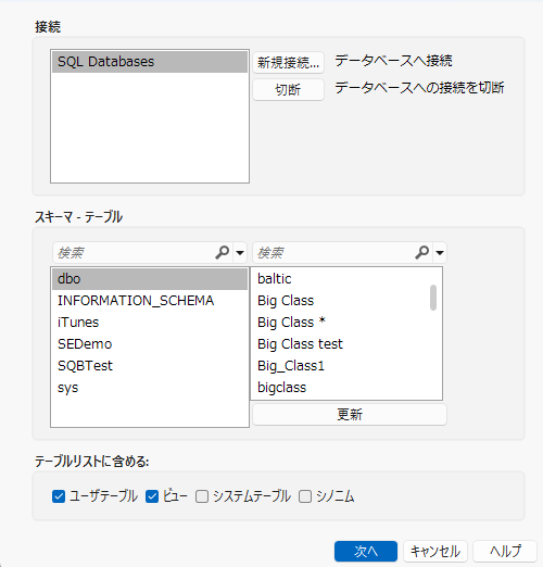

1. [ファイル]>[データベース]>[クエリービルダー]を選択し、「データベース接続を選択」ウィンドウを開きます。
「接続」ボックスに、現在のJMPセッションで接続しているデータソースが一覧されます。
2. 目的のデータソースが「接続」ボックスに表示されていない場合は、[新規接続]をクリックしてデータソースを選びます。
データソースの選択方法は、オペレーティングシステムやODBCドライバによって異なります。詳細については、[テーブルを開く]を使ったデータベースへの接続を参照してください。
3. 「スキーマ - テーブル」ボックスでテーブルまたはスキーマを選択し、[次へ]をクリックします。
以下で紹介するクエリービルダーの例では、映画のレンタルに関するデータをまとめたSQBTestというテーブルを読み込むものとします。
図3.35 データベーススキーマの選択
Select the Database Schema
ヒント: 長いリストでテーブルを検索するには、スキーマの上にある検索ボックスに名前を入力します。テーブルリストの上にある検索ボックスでテーブルを検索することもできます。赤い三角ボタンをクリックすると、大文字/小文字を区別するオプションや、正規表現を使って検索するオプションが表示されます。
