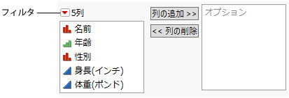

Filter Col Selector()は、項目の一覧(たとえば、データテーブルの列の一覧)を表示するディスプレイボックスを作成します。このディスプレイボックスはCol List Box()に似ていますが、Filter Col Selector()では、列の名前・尺度・データタイプなどでユーザが列をフィルタリングすることができます。また、Filter Col Selector()では変換列が使用できますが、Col List Box()では使用できません。
Filter Col Selector( <Data Table( name )>, <Width( pixels )>, <Nlines( n )>, <script>, <On Change( expr )>, display box args, ... );
以下の例では、Get Itemsを使ってFilter Col Selectorから選択された列の一覧を表示します。
win = New Window( "Filter Col Selectorの例",
	H List Box(
		chooseme =
// Filter Col Selectorは、幅100 ピクセル、6行のすべての列を表示する
		Filter Col Selector( width( 100 ), NLines( 6 ) ),
/* Line Up Boxはボタンボックスを1列に配置し、
ボックスの周りを2ピクセルのスペースで囲む */
		Line Up Box( N Col( 1 ), Spacing( 2 ),
					Button Box( "列の追加 >>",
/* 選択された列を、これまで選択されていた列に
追加する */
				listcols << Append( chooseme << Get Selected );
// Filter Col Selectorから選択された列のリストを取得する
					Chosen Columns = listcols << Get Items;
			Button Box( "<< 列の削除",
				listcols << Remove Selected; // 選択された列を削除する
				Chosen Columns = listcols << Get Items; // 選択された列を取得する
// 列を含まない別のCol List Boxを作成する
			listcols = Col List Box( width( 100 ), NLines( 6 ) ),
図11.10 Filter Col Selector

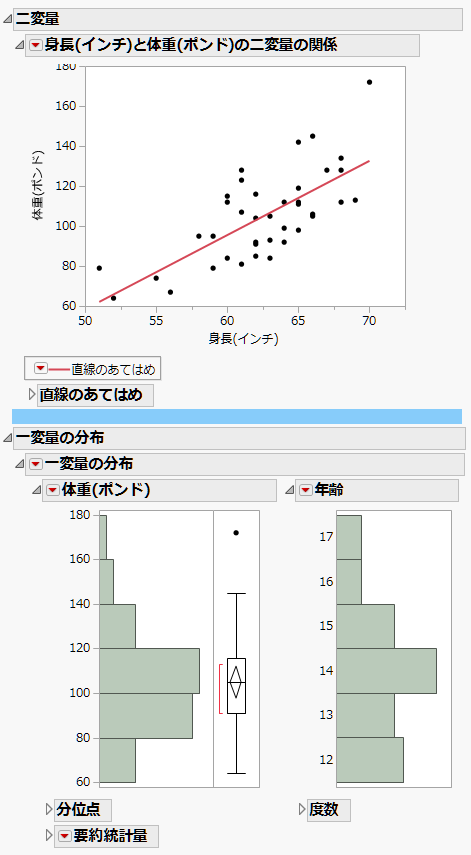

次の例は、「二変量」と「一元配置」のグラフをH Splitter Boxの中に配置します。Splitter Boxは、この例にあるように中身が自動伸縮するように設定されている場合に特に効果的です。
win = New Window( "H Splitter Box",
	H Splitter Box(
		Size( 900, 600 ),
		biv = dt << Bivariate( Y( :"体重(ポンド)"n ), X(:"身長(インチ)"n ), Fit Line(), Line Style( Dotted ) ),
		one = Oneway( Y( :"身長(インチ)"n ), X( :性別 ), "Means/Anova"n( 1 ), Mean Diamonds( 1 ) )
/* レポート層への参照を作成する
ユーザが分割線をドラッグしたときにFrameBoxのX軸とY軸が
自動伸縮するように設定する */
(biv << Report)[FrameBox( 1 )] << Set Stretch( "Window", "Window" );
(one << Report)[FrameBox( 1 )] << Set Stretch( "Window", "Window" );

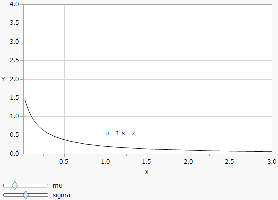

win = New Window( "Graph Box",
	Graph Box(
		Frame Size( 300, 300 ),
		Marker( Marker State( 3 ), [11 44 77], [75 25 50] );
		Pen Color( "Blue" );
		Line( [10 30 70], [88 22 44] );
次の例は、目盛りが表示されないようにするために、軸に2つの引数を追加したものです。
	Graph Box(
		xaxis( // X軸の目盛りを削除する
			Show Major Ticks( false ),
			Show Minor Ticks( false ),
			Show Labels( false )
		yaxis( // Y軸の目盛りを削除する

Sheet Box()を使うと、複数のグラフを縦横に並べることができます。V Sheet Box()とH Sheet Box()は、そこに含まれているディスプレイボックスを列と行に並べます。
H Sheet Box( <<Hold( report ), display box args );
V Sheet Box( <<Hold( report ), display box args );
まず、どのディスプレイボックスを、どのように配置するかを検討します。H Sheet BoxかV Sheet Boxを作成し、そこに各グラフのHoldメッセージを送ることで、シートボックスにどの要素を保持するかを指定します。最後に、内側に配置するH Sheet BoxまたはV Sheet Boxを作成し、それぞれにどのグラフを保持するかを指示します。
次の例では、4つのグラフ(二変量の散布図、一変量のヒストグラム、ツリーマップ、バブルプロット)を含むシートを作成します。

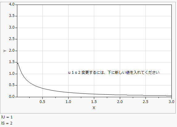

次の例は、myGlobal変数の値をグラフ上に表示します。
myGlobal = 6;
   win = New Window( "Global Box",
    V List Box(
          gr = Graph Box(
              X Scale( 0, 10 ),
              Y Scale( 0, 10 ),
           Y Function( x, x ),
            Text( {5, 5}, "myGlobalは ", myGlobal )
          Global Box( myGlobal ) // myGlobalの値
メモ: Global Box()を使っている場合は、変数の値が変化するたびに、ウィンドウの中身が更新されます。Global Box()オブジェクトの数によって、ウィンドウの更新に時間がかかる可能性があります。最終版のスクリプトでは、グローバルボックスの数が多くならないようにすることをお勧めします。グローバルボックスではなく、必要なときに手動で更新できるテキストボックスを使用する方法もあります。

スライダを移動すると、スライダの現在の位置による値がグローバル変数に割り当てられます。このため、Slider Box()を用いることにより、ユーザが指定した値をグラフに反映させることができます。
ex = .5;
win = New Window( "Slider Box",
	tb = Text Box( "値: " || Char( ex ) ),
	sb = Slider Box(
		0,
		1,
		ex,
		tb << Set Text( "値: " || Char( ex ) )
sb << Set Width( 100 ) << Rescale Slider( 0, .8 );

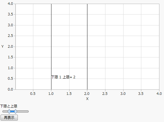

次のスクリプトは、複数のスライダを作成しています。このスクリプトでは、各スライダの現在の値を保持するためのグローバル変数は使用していません。
sb1 = Slider Box( 1, 10 );
// 最小値と最大値だけを指定してスライダボックスを作成する

次のスクリプトは、2つのアウトラインボックスの間に、幅450ピクセル、高さ15ピクセルのスペーサーボックスを配置します。
win = New Window( "Spacer Box",
	V List Box(
		Outline Box( "二変量",
			biv = dt << Run Script( "二変量の関係(二変量)" ),
			// Colorの文字列は各RGB値のパーセンテージを示す
			Spacer Box( Size( 450, 15 ), Color( {.53, .80, .98} ), )
		Outline Box( "一変量の分布",
			V List Box( dist = dt << Run Script( "一変量の分布" ), )

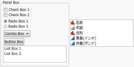

次の例は、これまでの節で解説した多数のコントロールを用いたものです。
win = New Window( "ウィンドウのコントロール",
	Line Up Box( N Col( 2 ), Spacing( 3 ),
		Panel Box( "Panel Box",
			Check Box( {"Check Box 1", "Check Box 2"} ),
			Radio Box( {"Radio Box 1", "Radio Box 2"} ),
			Combo Box( {"Combo Box"} ),
			Button Box( "Button Box" ),
			List Box( {"List Box 1", "List Box 2"} )
		Col List Box( "all" )

次の例では、グラフボックス、2つのH List Box、1つのボタンをV List Box内に貼り付けることによって、2つのスライダと1つのボタンを伴ったグラフを作成しています。
// スライダ機能を使った対数正規分布
lU = 1;
lS = 2;
win = New Window( "対数正規密度",
	V List Box(
		gr = Graph Box( // グラフボックスの引数とスクリプトを定義する
			Frame Size( 500, 300 ),
			X Scale( 0.01, 3 ),
			Y Scale( 0, 4 ),
			XAxis( Show Major Grid ),
			YAxis( Show Major Grid ),
			Y Function(
				Exp( -(Log( x ) - Log( lU )) ^ 2 / (2 * lS ^ 2) ) / (lS * x *
				Sqrt( 2 * Pi() )),
				x
/* X軸の1の位置とY軸の0.5の位置に
指定のテキストを表示 */
			Text( {1, .5}, "u= ", lU, "s= ", lS );
/* 最小と最大の範囲を定義
IUの値を挿入し、スライダが動いたら表示を更新 */
		H List Box( Slider Box( 0, 4, lU, gr << Reshow ), Text Box( "mu" ) ),
			H List Box(
			Slider Box( 0, 4, lS, gr << Reshow ),
			Text Box( "sigma" )
		Button Box( "再表示", gr << Reshow )
Show( gr );
gr << Reshow; // グラフボックスの表示を更新

次のスクリプトは、2つのSlider Box()と同じ機能を果たすRange Slider Box()の例です。
lLow = 1;
lHigh = 2;
win = New Window( "範囲スライダ",
	V List Box(
		gr = Graph Box(
			X Scale( 0.01, 4 ),
			Y Scale( 0, 4 ),
			XAxis( "Show Major Grid" ),
			YAxis( "Show Major Grid" ),
			X Function( lLow, x );
			X Function( lHigh, x );
			Text( {1, .5}, "下限= ", lLow, " 上限= ", lHigh );
		V List Box(
			Text Box( "下限と上限" ),
			sb = Range Slider Box( 0, 4, lLow, lHigh, gr << Reshow )
	Button Box( "再表示",
		lLow = 1;
		lHigh = 2;
		gr << Reshow;
		sb << Reshow;
Show( gr );
gr << Reshow;

次のスクリプトは、Slider Box()のコントロールではなく、編集可能なテキストボックスであるGlobal Box()を用いています。
// Global Boxを使った対数正規分布
lU = 1;
lS = 2;
	V List Box(
		gr = Graph Box( // Graph Boxの引数とスクリプトを定義する
			X Scale( 0.01, 3 ),
			Y Scale( 0, 4 ),
			Y Function(
				Sqrt( 2 * Pi() )),
				x
// X軸とY軸の1の位置に指定のテキストを表示
			Text( {1, 1}, "u= ", lU, " s= ", lS, " 変更するには、下に新しい値を入れてください" );
// 最初のH List BoxにIU変数の値を表示
		H List Box( Global Box( lU ) ),
// 2番目のH List BoxにIS変数の値を表示
		H List Box( Global Box( lS ) )
図11.19 スライダの代わりにグローバルボックスを使用した例
Example of Using a Global Box Instead of Sliders

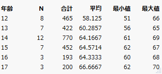

要約結果のレポート作成の例
次のスクリプトは、Summarize()関数を使って、「Big Class.jmp」の「身長(インチ)」列に関する要約統計量を収集し、ディスプレイボックスのいくつかの関数を使って見やすく整理した結果をウィンドウに表示します。
Summarize(
	a = by( 年齢 ),
	c = count,
	sumHt = Sum( "身長(インチ)"n ),
	meanHt = Mean( "身長(インチ)"n ),
	minHt = Min( "身長(インチ)"n ),
	maxHt = Max( "身長(インチ)"n ),
win = New Window( " 要約の結果",
	Table Box(
		String Col Box( "年齢", a ),
		Number Col Box( "度数", c ),
		Number Col Box( "合計", sumHt ),
		Number Col Box( "平均", meanHt ),
		Number Col Box( "最小値", minHt ),
		Number Col Box( "最大値", maxHt )
これで、Figure 11.22のような結果の要約が作成されます。
