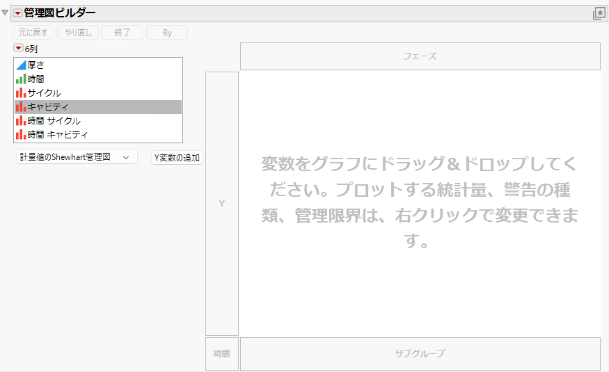

管理図ビルダー: 対話型ワークスペース
管理図を対話的に作成するには、「列の選択」リストボックスに表示されている変数を、ゾーンにドラッグします。中央部に変数をドロップすると、連続尺度かカテゴリカルな変数かによって、配置先が自動的に決まります。
図3.4 対話的な管理図ビルダーのウィンドウ
Interactive Control Chart Builder Window
「列の選択」の赤い三角ボタンのメニューのオプションについては、『JMPの使用法』の「Column Filter Menu」を参照してください。
管理図ビルダーワークスペースには、次のようなゾーンがあります。
Y
工程変数を割り当てます。
時間
個々の測定値に対して、ラベルを割り当てます。このラベルは、各測定値に対して一意になっていなければいけません。時間のラベルによって集計はされず、また、時間のラベルはソートもされません。データテーブルに表示されるのと同じ順序で横軸に時間のラベルは表示されます。
サブグループ
サブグループ変数を割り当てます。複数の列を組み合わせてサブグループの水準を定義する場合は、「サブグループ」ゾーンに複数の変数を追加します。サブグループ変数を割り当てた場合、管理図上の各点は、サブグループごとに計算された要約統計量を表します。
フェーズ
(「まれなイベント」の管理図には使用できません。)フェーズ変数を割り当てます。[フェーズ]変数を割り当てると、管理限界がフェーズごとに計算されます。XBar-R管理図の例も参照してください。
部品
(短期操業管理図の場合のみ使用できます。)部品(part)や製品(product)を表す変数を割り当てます。この部品変数が割り当てられると、部品ごとに(もしくは製品ごとに)要約統計量が計算されます。そして、それらの要約統計量が、管理限界の計算に使用されます。
試行回数
(計数値管理図だけで表示されるゾーン。)計数値管理図において、ロットサイズを割り当てます。
最初の「管理図ビルダー」ウィンドウには、次のボタンがあります。
元に戻す
ウィンドウで行った直前の変更内容を元に戻します。
やり直し
ウィンドウを最初の状態に戻します。設定がすべてクリアされ、ゾーンに何も割り当てられていない状態に戻ります。
終了
ボタンと「列の選択」リストボックスが非表示になります。また、ドロップゾーンも非表示になります。この形式でグラフを他のプログラムにコピー&ペーストすれば、すぐにプレゼンテーションに利用できます。グラフを再び対話式に戻すには、「管理図ビルダー」の赤い三角ボタンをクリックし、開いたメニューから[設定パネルの表示]を選択します。
By
ここで指定した列の値ごとに、個別に分析が行われます。
計量値のShewhart管理図/計数値のShewhart管理図/短期操業管理図/まれなイベント
[計量値の
Shewhart管理図]・[計数値のShewhart管理図]・[短期操業管理図]・[まれなイベント]の中から管理図の種類を選択できます。[計数値のShewhart管理図]を選択した場合は、「試行回数」というゾーンが表示されます。[短期操業管理図]を選択した場合は、「部品」というゾーンが表示されます。
試行回数
Y変数の追加
現在の管理図と同じ種類の管理図が追加されます。そのとき、選択されている列が、新しい管理図の「Y」変数になります。
変数を管理図にドラッグすると、ウィンドウ左側にボタンやオプションが表示されます。それらを使用して、管理図の項目の表示/非表示を切り替えたり、項目を入れ替えたりすることができます(Figure 3.9)。それらの機能(「点」・「限界」・「警告」など)の多くは、管理図を右クリックすると呼び出されるメニューに表示されるオプション群と同じです。オプションパネルと右クリックメニューに用意されているオプションを参照してください。警告とルールの詳細については、テストおよびウェストガードルールを参照してください。
