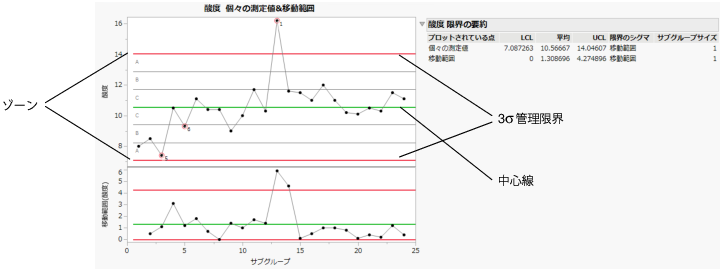

ゾーン
(「まれなイベント」の管理図には使用できません。)管理図において、ゾーンの表示/非表示を切り替えます。平均から上および下に3つの等幅のゾーンがあります。ゾーンは、下側管理限界(LCL)より下側、および、上側管理限界(UCL)より上側には描画されません。計量値管理図では、平均から上側と下側の管理限界までの距離が等しくない場合、各ゾーンの幅はmin(平均-LCL,UCL-平均)÷3に設定されます。計数値管理図では、ゾーンの幅は(UCL-平均)÷3に設定されます。

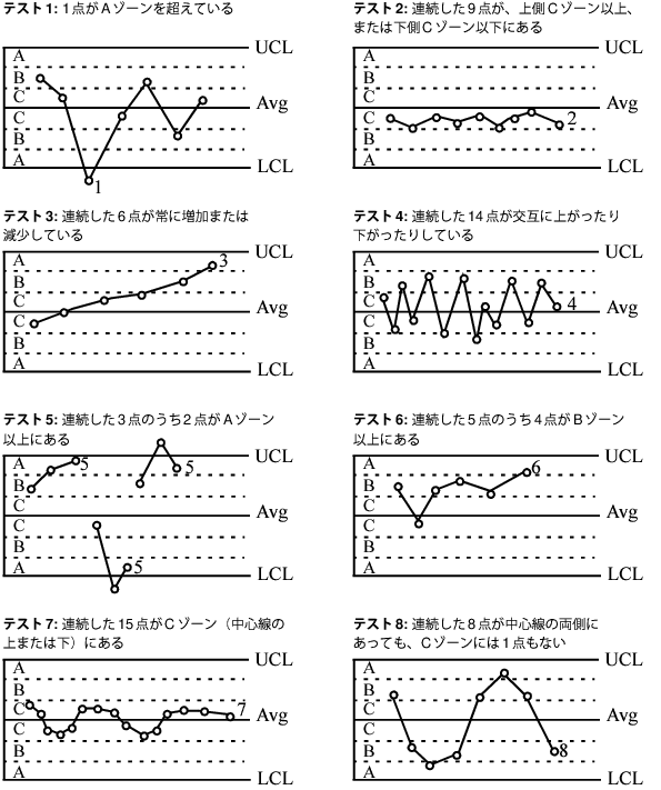

Table 3.8は、8つのテストの解説、Figure 3.11は各テストのグラフです。テストの説明では、次のような用語とルールが使われています。
• 上側管理限界(UCL)と下側管理限界(LCL)に挟まれた領域は、1シグマごとの幅で6つのゾーンに分割されます。
• それら6つの各ゾーンは、上からA・B・C・C・B・Aと名付けられています。Cが中心線に最も近いゾーンです。
• ある点が「Bゾーン以上にある」というのは、CゾーンとBゾーンの境界線より外側に位置するという意味です。つまり、「Bゾーン以上にある」というのは、中心線からの距離が1標準偏差を超えていることを指します。
• 点が2つのゾーンの境界線上に位置するときは、内側のゾーンに属するとみなします。たとえば、AゾーンとBゾーンの境界線にある点は、Bゾーンに属するとみなされます。
• フェーズ変数を指定した場合、テストで検出されたカウントは、各フェーズの開始時にリセットされます。
メモ:
• テスト1~8は、すべての計量値のShewhart管理図に適用できます。
• テスト1・2・5・6は、管理図の上側半分と下側半分に別々に適用されます。
• テスト3・4・7・8は、管理図全体に適用されます。
• 連続的な点に関するテストでは、条件にあたる標本がカウントされていきます。
• 連続的な点に関するテストは、[除外されている領域を表示]オプションと[除外されているサブグループのテスト]オプションの設定に基づいて、除外されている行を処理します。
– デフォルトでは、両方のオプションが選択されており、除外されている行はテストの計算に含まれています。
– [除外されている領域を表示]オプションが選択され、[除外されているサブグループのテスト]オプションが選択されていない場合、除外されている行は欠測値として扱われ、次の標本に移動するときにカウントは0にリセットされます。
– [除外されている領域を表示]オプションが選択されていない場合、除外されている行は削除された行として扱われます。
• テスト5~8は、計数値管理図では使用できません。
管理図のテストについては、Nelsonの論文(1984, 1985)で詳細に説明されています。
図3.10 Western Electricルールのゾーン
Zones for Western Electric Rules
表3.8 特殊原因のテストの説明および解釈1
テスト 1
1点が(上側または下側の)Aゾーンを超えている
平均のシフトや標準偏差の増加など、単一のサブグループにおける異常を検出する。なお、ばらつき図(R・S・移動範囲の管理図)において、ばらつきの変化を見ることができます。
上側または下側管理限界を非表示にした場合には、[テスト1]オプションを選択しても、管理図に表示されていない管理限界を超えている点にはフラグが付けられません。
テスト 2
連続した9点がどちらか一方(上側または下側)のCゾーン以上にある
工程平均のシフトを検出する。
テスト 3
連続した6点が(管理図上の任意の場所で)常に増加または減少している
工程平均の傾向を検出する。
テスト 4
連続した14点が(管理図上の任意の場所で)交互に上がったり下がったりしている
2つの機械、2か所の仕入れ業者、2名のオペレータなどが交互に使用される場合に生じる体系的な効果を検出する。
テスト 5
連続した3点のうち最後の点を含む2点がAゾーン以上にある(2点は上または下の同じ側になければならない)
工程平均のシフトや標準偏差の増加を検出する。3点のうち2点がAゾーン以上にあれば、異常があると判断される。
テスト 6
連続した5点のうち最後の点を含む4点がBゾーン以上にある(4点は上または下の同じ側になければならない)
工程平均のシフトを検出する。5点のうち4点がBゾーン以上にあれば、異常と判断される。
テスト 7
連続した15点がCゾーンにある
各サブグループの測定値が、複数の層から同じように抽出されていることを示唆する。ばらつきの減少も検出する。
テスト 8
連続した8点がCゾーンには1点もない
各サブグループが、異なる平均をもつ異なる層から抽出された測定値であることを示唆する。
1 Nelson(1984, 1985)
図3.11 特殊原因のテストのグラフ1
Illustration of Special Causes Tests
