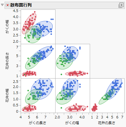

9. 散布図行列を作成します。
グループ変数を使用した例の手順に従いますが、グループ変数には「クラスター」を指定します。
図6.12 クラスター変数を使った散布図行列
Example of a Scatterplot Matrix with a Cluster Variable
