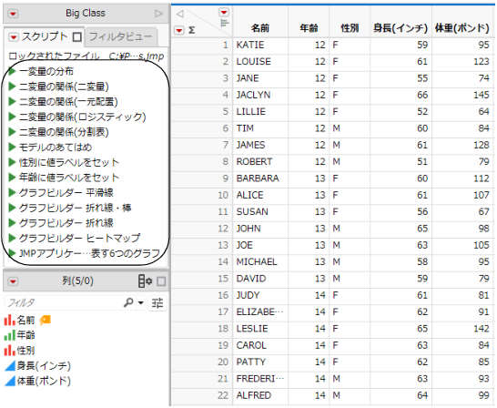

さまざまな分析やタスクを自動的に実行するには、JMPスクリプト言語(JSL)のスクリプトを作成して、それをデータテーブルに保存します(Figure 4.66)。テーブルスクリプトの詳細については、『スクリプトガイド』の「テーブルスクリプト」を参照してください。
図4.66 データテーブルに保存されたスクリプト

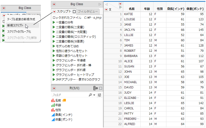

データテーブルのJSLスクリプトを入力する
JSLのスクリプトをデータテーブルに追加するには
1. 「スクリプト」パネルの左側にある赤い三角ボタンをクリックします。
図4.67 スクリプトの作成
Creating a Script
2. [新規スクリプト]を選びます。
3. 「名前」の横のボックスにスクリプトの名前を入力します。
4. 「スクリプト」の横のボックスにJSLコードを入力して、スクリプトを追加します。
