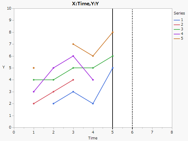

• 時系列はすべて、同じ最終観測時点まで収集されている。この最終観測時点は、個々の時系列のいずれかで発生した最も遅い時点として定義されます。最終観測時点までのデータがない時系列は、欠測値があると仮定されます。たとえば、Figure 20.5の場合、最終観測時点は5であり、黒い実線で表されています。時系列2は時点4と5において欠測値があり、時系列4は時点5において欠測値があります。
• 将来予測は、すべて同じ時点から始める。将来予測を始める時点は、最終観測時点の次の時点とします。たとえば、Figure 20.5の場合、最終観測時点は5であり、黒い実線で表されています。したがって、将来予測はすべて、黒い破線で示されている時点6から始めます。
図20.5 将来予測を始める時点の例示
Demonstration of Assumptions
