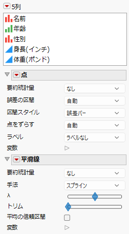

グラフに追加された各要素について、それぞれ左側のプロパティ領域にアウトラインが表示されます。ここで、各要素のプロパティを指定したり変更したりできます。
図3.23 「点」と「平滑線」が表示されたプロパティ領域
Properties Areas for Points and Smoother

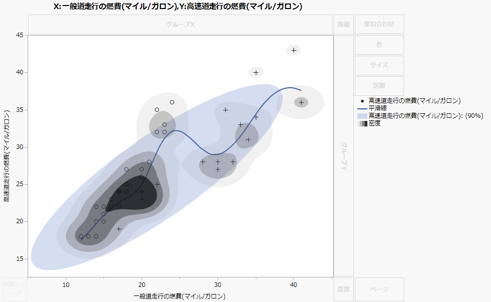

複数の要素を重ね合わせたグラフを描くには、Shiftキーを押したまま要素をクリックしていきます。または、要素を1つずつグラフ内にドラッグしても、それらの要素が重ね合わされて描かれていきます。
図3.24 [点]・[平滑線]・[楕円]・[等高線]を重ね合わせて描いたグラフ
Graph That Shows Points, Smoother, Ellipse, and Contour Elements
