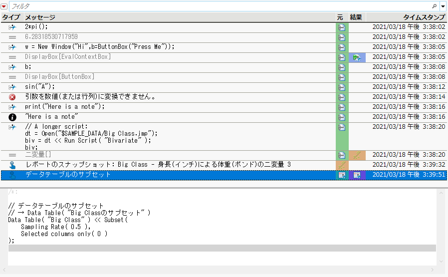

拡張ログでは、JMPセッションのイベントが表形式で表示されます。JMPログを表示するには、[表示]>[ログ](Apple macOSの場合は[ウィンドウ]>[ログ])を選択します。JMPのログは、デフォルトでは拡張モードになっています。ログウィンドウでは、表の行にイベントやアクションが表示され、対応するJSLコードと出力がそれぞれ別のテキストペインに表示されます。このようにイベントが表形式で表示されていると、特定の項目を見つけやすく、エラーや警告の表示も見やすくなります。また、JMPセッションにおけるアクションのJSLスクリプトを作成する際に役立ちます。ログに記録されたアクションのJSLスクリプトを生成する例については、拡張ログでアクションを記録する例を参照してください。なお、「ワークフロービルダー」では、この拡張ログから特定の処理を行うスクリプトを取得し、一連の処理を行うワークフローを作成しています。『JMPの使用法』の「ワークフロービルダー」を参照してください。
メモ: スクリプトウィンドウ内にログを表示する場合は、拡張ログモードにはなりません。また、スクリプトウィンドウ内にログを表示した場合のスクリプトの出力は、拡張ログには表示されません。
図4.8 拡張ログ
Enhanced Log
拡張ログの各行には、次のような列の情報が表示されます。
タイプ
メッセージのタイプを示すアイコン。メッセージのタイプの詳細は、フィルタを参照してください。
ヒント: 「タイプ」列のアイコンの上にカーソルを置くと、メッセージのタイプが確認できます。
メッセージ
イベントの説明または結果。記録されたアクション、サブミットしたJSL、JSLの結果、エラーメッセージなどです。記録された項目の説明または結果は、3行に制限されています。行の「メッセージ」欄に説明が収まらない場合は、右上角に三点リーダーのアイコンImage shown hereが表示されます。すべてのテキストは、ログウィンドウの下部にあるテキストペインで確認できます。
元
記録された項目または結果がどのタイプのJMPウィンドウで生成されたかを示すアイコン。「フィルタ」ボックスの赤い三角ボタンのメニューで[ウィンドウ別の色]オプションがオンになっている場合は、同じJMPウィンドウで生成された項目がすべて同じ色で表示されます。「元」列でアイコンをクリックすると、対応するウィンドウが最前面に移動します。
メモ: 「元」列のすべての行にアイコンが表示されるわけではありません。
結果
結果がどのJMPウィンドウに含まれるかを示すアイコン。[ウィンドウ別の色]オプションがオンになっている場合は、同じJMPウィンドウから生成された結果がすべて同じ色で表示されます。「結果」列でアイコンをクリックすると、対応するウィンドウが最前面に移動します。
メモ: 「結果」列のすべての行にアイコンが表示されるわけではありません。
タイムスタンプ
記録された項目がいつ生成されたかを示す日付時間値。

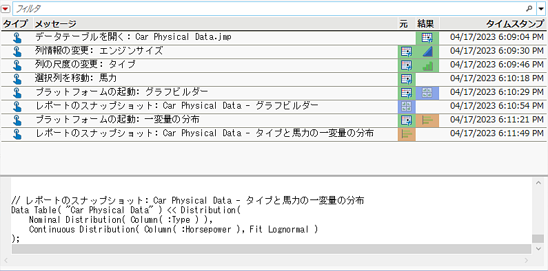

拡張ログでアクションを記録する例
拡張ログには、データの取捨や分析で実行するインタラクティブなアクションの多くを記録することができます。この例では、拡張ログを使ってデータの操作や分析を行うJSLスクリプトを生成します。
1. [表示]>[ログ]を選択します。
2. 「フィルタ」ボックスの横の赤い三角ボタンをクリックし、[ログをクリア]を選択します。
3. [ヘルプ]>[サンプルデータフォルダ]を選択し、「Car Physical Data.jmp」を開きます。
4. データテーブルの「列」パネルで「排気量」を右クリックし、[列情報]を選択します。
5. 「列名」に「エンジンサイズ」と入力します。[OK]をクリックします。
6. データテーブルの「列」パネルで「タイプ」を右クリックし、[列情報]を選択します。
7. 「尺度」として[順序尺度]を選択します。[OK]をクリックします。
8. データテーブルの「列」パネルで「馬力」をクリックし、「車両重量」の上にドラッグします。
9. [グラフ]>[グラフビルダー]を選択します。
10. 「馬力」を「Y」のドロップゾーンにドラッグします。
11. 「エンジンサイズ」を「X」のドロップゾーンにドラッグします。
12. 「グラフビルダー」ウィンドウを閉じます。
13. [分析]>[一変量の分布]を選択します。
14. 「タイプ」と「馬力」を選択し、[Y, 列]をクリックします。
15. [OK]をクリックします。
16. 「馬力」の横の赤い三角ボタンをクリックし、[連続分布のあてはめ]>[対数正規のあてはめ]を選択します。
17. 「一変量の分布」ウィンドウを閉じます。
18. [表示]>[ログ]を選択します。
図4.9 拡張ログ
Enhanced Log
19. Ctrlキーを押しながら、ログテーブルの1行目、2行目、3行目、および最後の行を選択します。
20. 「フィルタ」ボックスの横の赤い三角ボタンをクリックして、[スクリプトの保存]>[スクリプトウィンドウへ]を選択します。
新しいスクリプトウィンドウに、選択したアクションを再現するスクリプトが表示されます。このスクリプトは、保存して後で使うか、より複雑な分析を行うための出発点にすることができます。
