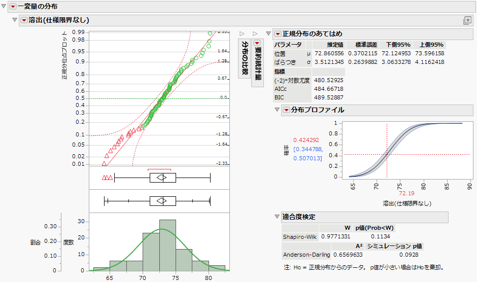

4. 「溶出(仕様限界なし)」メニューバーにある[プラットフォームのプリセット]ボタン(Image shown here)をクリックし、[サンプルのプリセット]>[正規性をチェック]を選択します。
図10.2 [正規性をチェック]プリセットによって更新された「一変量の分布」レポート
The Distribution Report Updated by the Check Normality Platform Preset
[正規性をチェック]プリセットは、要約統計のアウトラインを閉じ、レポートウィンドウに次の情報を追加します。
• 「溶出(仕様限界なし)」の正規分位点プロット
• 「正規分布のあてはめ」レポート
• 分布プロファイル
• 適合度検定
正規分位点プロットを見ると、対角線の直線のまあまあ近くに点が分布しています。これから、「溶出(仕様限界なし)」は近似的にはまあ正規分布しているとみなせるだろうと判断できるでしょう。
