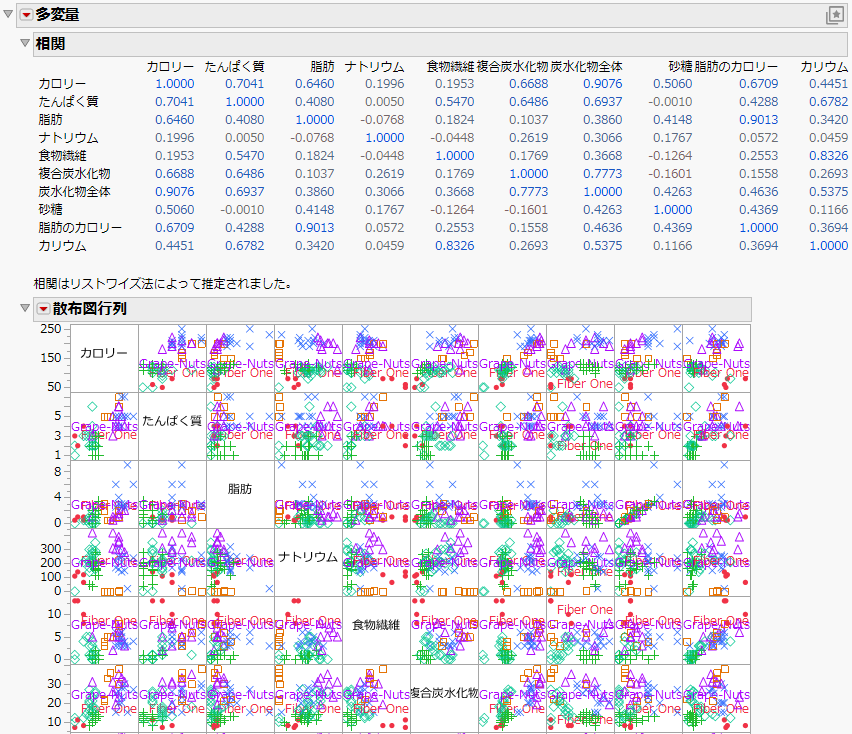

2. [分析]>[多変量]>[多変量の相関]を選択します。
3. 「カロリー」から「カリウム」までの列をすべて選択し、[Y, 列]をクリックしてから[OK]をクリックします。
図10.3 最初の「多変量」レポートウィンドウ
The Initial Multivariate Report Window

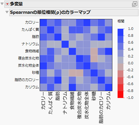

4. 「多変量」の赤い三角ボタンをクリックし、[カラーマップ]>[Spearmanの順位相関(r)のカラーマップ]を選択します。
5. 「多変量」の赤い三角ボタンをクリックし、[相関係数行列]と[散布図行列]の選択を解除します。
6. X軸をダブルクリップして「X軸の設定」を開き、[フォント]ボタンをクリックします。
7. 「サイズ」を「14」に設定し、[OK]をクリックします。
8. 「X軸の設定」で[OK]をクリックして変更内容を適用します。
図10.4 カスタマイズ後のレポートウィンドウ
The Customized Report Window

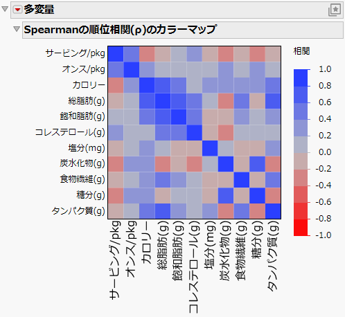

1. [ヘルプ]>[サンプルデータフォルダ]を選択し、「Candy Bars.jmp」を開きます。
3. 「サービング/pkg」から「タンパク質(g)」までの列を選択し、[Y, 列]をクリックしてから[OK]をクリックします。
4. 「多変量」のメニューバーにある[プラットフォームのプリセット]ボタン(Image shown here)をクリックし、[お気に入りのプリセット]>[ノンパラメトリックカラーマップ]を選択します。
図10.5 新しいプラットフォームのプリセットが適用されたレポートウィンドウ
The Report Window with the New Platform Preset Applied
