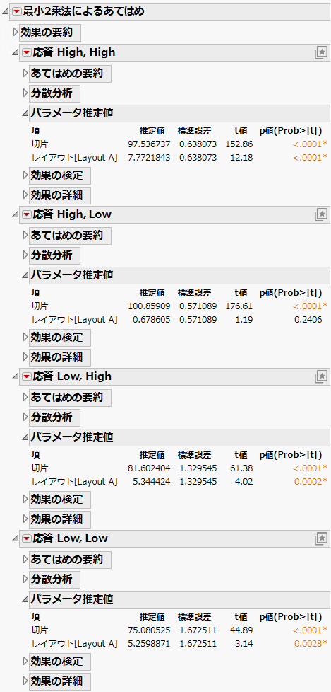

3. [分析]>[モデルのあてはめ]を選択します。
データテーブルに「Model」スクリプトが保存されているので、「モデルの指定」ウィンドウに自動的に効果が設定されます。「High, High」から「Low, Low」までの列が[Y]に設定され、「レイアウト」が唯一のモデル効果として入力されています。
4. [実行]をクリックします。
図8.39 4つの一変量モデル
Four Univariate Models
レポートを見ると、「レイアウト」は、「High, Low」を除くすべての四分円に対し、有意な効果を与えています。

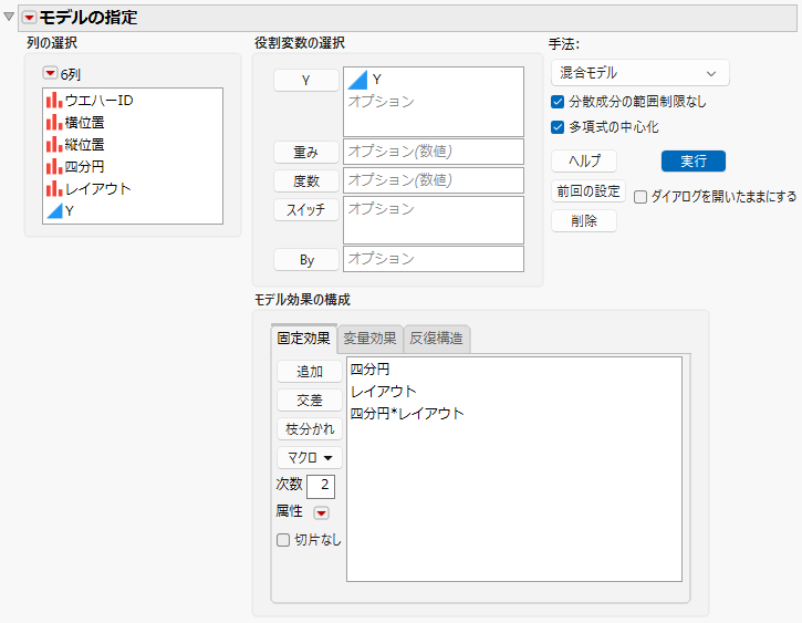

2. [分析]>[モデルのあてはめ]を選択します。
3. 「Y」を選択し、[Y]をクリックします。
4. 「手法」リストから[混合モデル]を選択します。
5. 「列の選択」リストで「四分円」と「レイアウト」を選択し、[マクロ]>[完全実施要因]を選択します。
このようにモデルを指定すると、「レイアウト」が反復測定データに及ぼす影響だけでなく、「レイアウト」と「四分円」の交互作用も調べることができます。
図8.40 「モデルのあてはめ」起動ウィンドウの[固定効果]タブでの指定

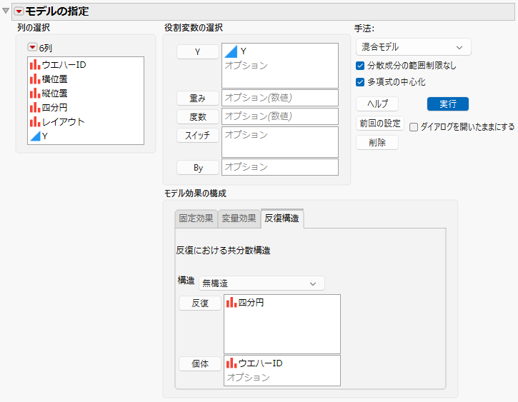

6. [反復構造]タブを選択します。
7. 「構造」リストから、[無構造]を選択します。
8. 「四分円」を選択し、[反復]をクリックします。
9. 「ウエハーID」を選択し、[個体]をクリックします。
図8.41 「モデルのあてはめ」起動ウィンドウの[反復構造]タブ
Fit Model Launch Window Showing Repeated Structure Tab
10. [実行]をクリックします。

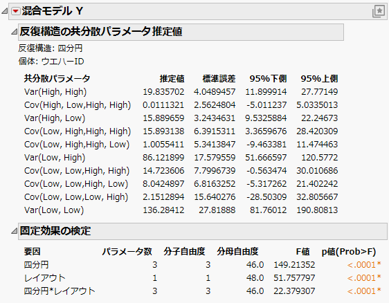

「反復構造の共分散パラメータ推定値」レポートには、4つの応答に関する分散と共分散の推定値が表示されます。「Low, High」と「High, High」の共分散の信頼区間は、ゼロを含んでいません。これは、「これら2つの四分円の測定値の間には、正の共分散がある」ことを示唆しています。このような情報は、[混合モデル]分析では得ることができますが、応答を個別にモデル化した場合には得られません。
「固定効果の検定」レポートを見ると、「レイアウト」と「四分円」の間に有意な交互作用があることがわかります。

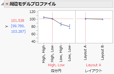

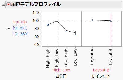

Image shown hereプロファイルを使って「レイアウト」と「四分円」の交互作用を探索する
1. 「混合モデル」の赤い三角ボタンをクリックし、[周辺予測値プロット]>[プロファイル]を選択します。
2. 「プロファイル」プロットで各四分円での「Y」の予測値を比較するため、赤い縦の点線をまずレイアウト「A」の位置に置き、次にレイアウト「B」に移動させます。
図8.43 レイアウト「A」の四分円のプロファイル
Profile for Quadrant for Layout A
図8.44 レイアウト「B」の四分円のプロファイル
Profile for Quadrant for Layout B
「レイアウト」の各設定値におけるプロファイルを比較すると、有意な交互作用に関する情報が得られます。「High, High」の四分円での差が交互作用に部分的に影響しているようです。

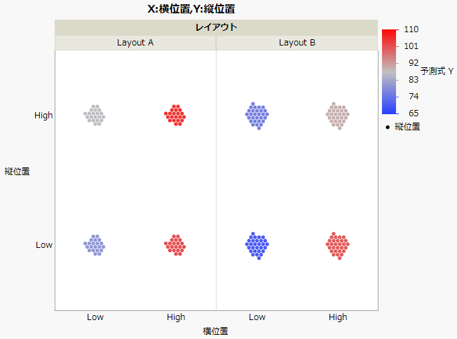

Image shown here「レイアウト」と「四分円」のYのプロット
グラフビルダーを使って交互作用の性質を調べてみましょう。
1. 「混合モデル」の赤い三角ボタンをクリックし、[列の保存]>[予測式]を選択します。
予測式は、データテーブルの「予測式 Y」という列に保存されます。
2. [グラフ]>[グラフビルダー]を選択します。
3. 「横位置」を[X]ゾーンにドラッグします。
4. 「縦位置」を[Y]ゾーンにドラッグします。
5. 「予測式 Y」を[色]ゾーンにドラッグします。
6. 「レイアウト」を[段組]ゾーンにドラッグします。
7. [終了]をクリックして設定パネルを閉じます。
図8.45 グラフビルダーで作成したプロット
Completed Graph Builder Plot
プロットは、「レイアウト」と「四分円」の8つの組み合わせごとの予測値の違いを色の濃度で表現しています。「High, Low」の四分円の予測値は、右下にあります。色に違いがないことから、「High, Low」における予測値の、「レイアウト」間での差は相対的に小さいことがわかります。これ以外の位置では、差がはっきりと見て取れます。
