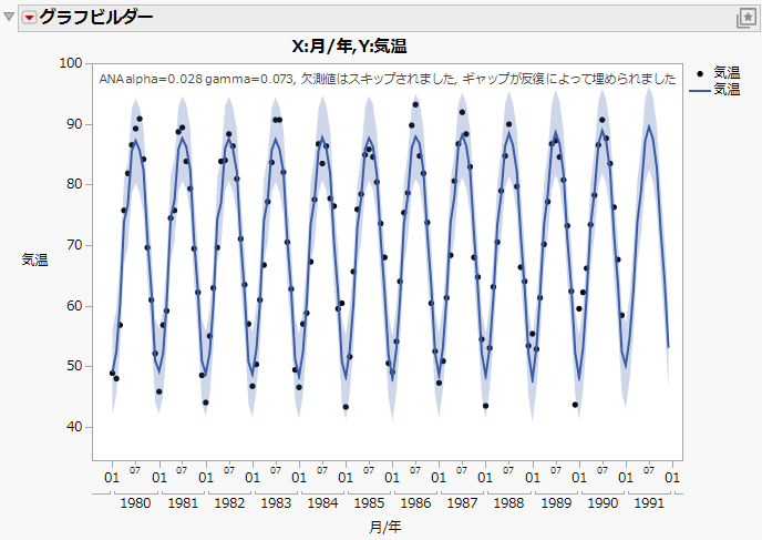

図4.27 最大月間気温の予測プロット
Forecast Plot of Maximum Monthly Temperature
このグラフは、予測期間まで及ぶ時系列作用を推定するためのデータ点を示しています。このグラフについて以下の点に注意してください。
• 青い実線は、予測値を表しています。青い陰影領域は、予測値に関する95%信頼区間です。
• 最後のデータ点から12か月間である1991年に対しても、予測値が求められています。その予測期間はプロットの一番右側に位置しています。この予測期間には、実測値はありません。
• 1991年の予測最高気温のピークは7月にあり、その予測値は90°Fです。この予測値に対する信頼区間は、約83°F~96°Fです。この信頼区間は、下限値と上限値に挟まれた青色で塗られた領域です。
• グラフ内の上部に書いてあるテキストは、あてはめられたモデルの種類、そのモデルのパラメータ値、および、欠測値に関する情報を示しています。このテキストをグラフから削除するには、「直線回帰」プロパティパネルにある[予測モデル]チェックボックスをオフにします。
