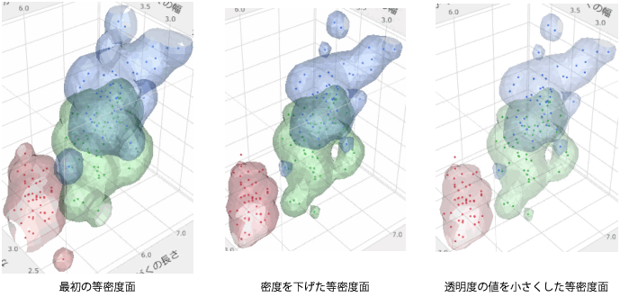

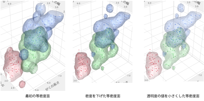

等密度面が種類別に異なる色で表示されます。
8. 1つ目の「等密度面」ボックスに「0.25」と入力します。
等密度面が小さくなり、データ点の25パーセントが等密度面の外側に表示されます。
9. 1つ目の「透明度」ボックスに「0.15」と入力します。
等密度面が15パーセント不透明になります。
図9.10 ノンパラメトリックの等密度面で透明度と等密度のレベルを変更

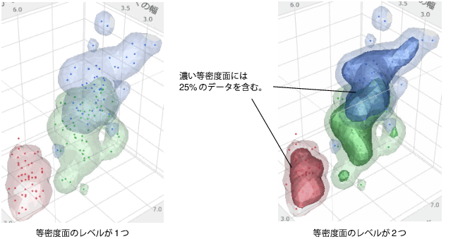

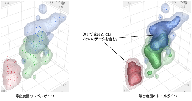

10. 2つ目のチェックボックスをオンにします。
新しい等高線は、等密度面が同じなので(0.25)、最初の等高線と重なります。
11. 2つ目の「等密度面」ボックスに「0.5」と入力します。
データ点の50パーセントが等密度面の外側に表示されます。2つ目の等密度面は、1つ目の内側にあります。このように等密度面を2重に描くと、データ点の密度がさらにわかりやすいです。
図9.11 2つ目のノンパラメトリック等密度面の追加
Adding a Second Nonparametric Density Contour
この後、追加した等密度面の設定を変更したり、3つ目の等密度面を追加したりすることもできます。
