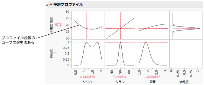

5. 「予測プロファイル」の赤い三角ボタンをクリックし、[最適化と満足度]>[満足度の最大化]を選択して「硬度」を目標値に一致させるような因子設定を見つけます。
予測プロファイルで、「シリカ」の最適値がプロファイル曲線のカーブの途中にあることに注意してください。これは、「シリカ」の設定のばらつきが、応答の「硬度」に影響することを示しています。

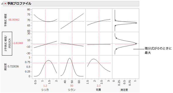

図3.21 シリカについての予測式の微分
Derivative of the Prediction Formula with Respect to Silica

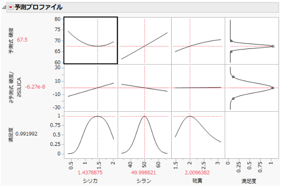

6. 「予測プロファイル」の赤い三角ボタンをクリックし、[最適化と満足度]>[満足度の最大化]を選択すると、誤差因子を考慮した上で、因子の最適設定が探し出されます。
今度は、「硬度」が目標値に一致するだけでなく、「シリカ」において平坦な領域が探し出されています。この性質により、「シリカ」曲線の傾きが大きい領域と比べて、「シリカ」のばらつきがあまり「硬度」に伝達されません。
図3.22 満足度の最大化

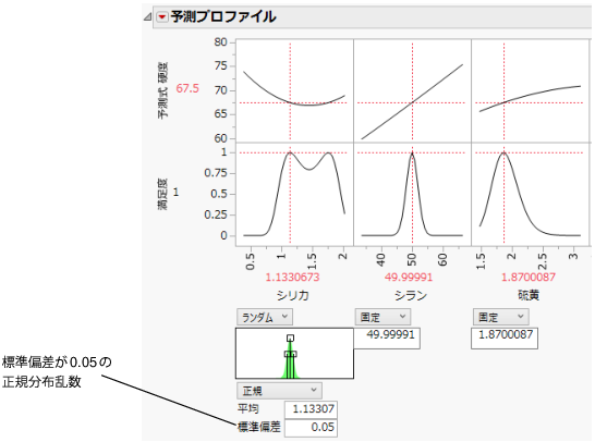

「シリカ」のばらつきが予測のばらつきにどれくらい影響を与えるか、簡単に確認することができます。それには、各プロファイル(誤差因子のあるものと、ないもの)で次の手順を行います。
1. 誤差因子のないプロファイルで、「予測プロファイル」の赤い三角ボタンをクリックし、[シミュレータ]を選択します。
2. 「シリカ」に[ランダム]を選択し、標準偏差が0.05の正規分布の乱数を割り当てます。平均にはデフォルトを使用します。
図3.23 正規乱数の設定
Setting a Random Normal Distribution
3. [シミュレート]をクリックします。
4. 「シミュレーションのデータテーブル」のグレーの三角ボタンをクリックしてから、[テーブルの作成]をクリックします。
5. 「予測式 硬度」列の名前を「誤差因子なし」に変更します。
6. 誤差因子のあるプロファイルで、「予測プロファイル」の赤い三角ボタンをクリックし、[シミュレータ]を選択します。
7. 「シリカ」に[ランダム]を選択し、標準偏差が0.05の正規分布の乱数を割り当てます。平均にはデフォルトを使用します。
8. [シミュレート]をクリックします。

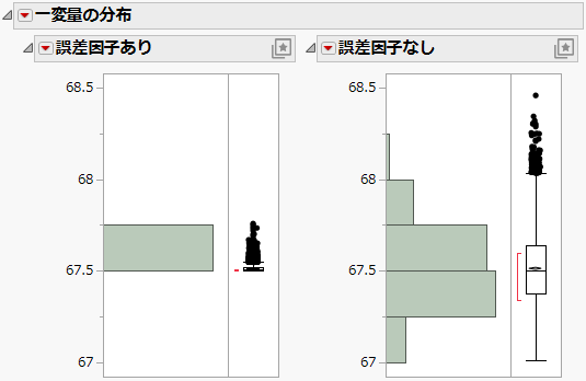

誤差因子を考慮しなかった場合と、考慮した場合でこれらの手順を実行すると、各シミュレーションについて1つずつ、合計2つの類似したデータテーブルが得られます。2つのシミュレーションの結果として得られた予測された硬度の分布を比較します。比較を簡単にするために、2つの予測列を1つのデータテーブルに配置します。
1. 現在のシミュレーションテーブルで「予測式 硬度」列を選択して、[編集]>[最大精度でコピー]を選択します。
2. もう1つの現在のシミュレーションテーブルで、[列]>[列の新規作成]を選択します。
3. 「列名」の横に「誤差因子あり」と入力して、[OK]をクリックします。
4. 「誤差因子あり」列を選択して、[編集]>[貼り付け]を選択します。
5. [分析]>[一変量の分布]を選択します。
6. 「誤差因子あり」と「誤差因子なし」を選択して、[Y, 列]をクリックします。
7. [OK]をクリックします。
8. 「一変量の分布」の赤い三角ボタンをクリックし、[スケールの統一]を選択します。
図3.24 誤差因子を考慮しなかった場合と考慮した場合の比較
Comparison of Distributions with and without Noise Factors
ヒストグラムを見ると、分析に誤差因子を含めない場合の方が、予測された「硬度」のばらつきがずっと大きいことがわかります。
また、誤差因子を含めた場合のヒストグラムは、興味深い形状になっています。上のヒストグラムの比較を見ると、「誤差因子あり」の分布では、データが一方向だけに延びています。「一変量の分布」の赤い三角ボタンのメニューから「スケールの統一」をオフにした場合、「誤差因子あり」の分布が歪んでいることがはっきりわかります。予測が歪んでいるのは、「硬度」は「シリカ」との関係において最小となるためです(Figure 3.25)。そのため、「シリカ」にばらつきがあれば、「硬度」は増加する一方です。ロバストでない解を使用した場合、ばらつきはどちらの方向にも伝達されます。
