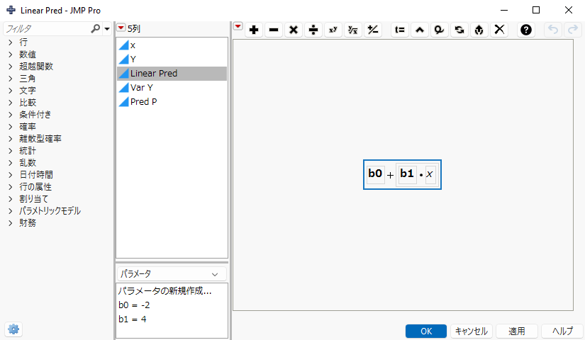

• リンク関数の線形部分の計算式を含む「Linear Pred」の列。計算式を表示するには、「列」パネルで「Linear Pred」の右側にあるプラス(+)記号をクリックします。この計算式には、パラメータb0およびb1があり、それらに対して初期値が設定されています。パラメータに対するこれらの初期値は、計算式を定義する際に決める必要があります。これらの初期値は、計算式エディタウィンドウの中央下に表示されます。
図23.12 線形予測子の計算式とパラメータの初期値
Linear Predictor Formula with Initial Parameter Estimates

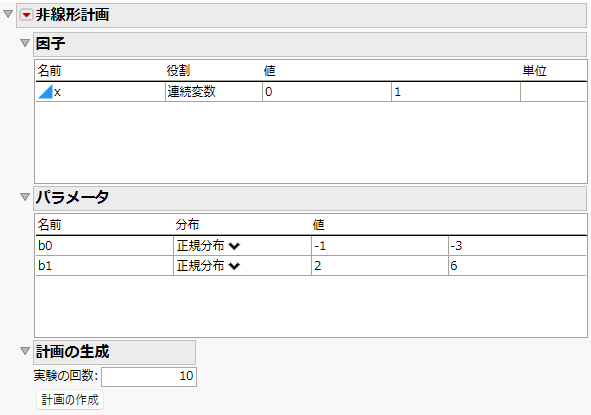

「因子」セクションに、下限値と上限値を0と1に指定した因子xが表示されます。「パラメータ」セクションには、2つのモデルパラメータがあり、分布はどちらも正規分布に設定されています。「値」におけるこれらのデフォルト値は、パラメータの初期値から計算されたものです。このセクションで、想定する分布やパラメータの範囲を変更することもできます。ここでは、表示された設定をそのまま使用します。デフォルトの実験回数は10です。

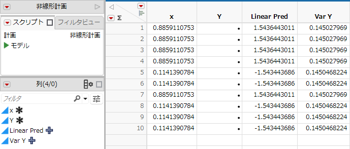

「One Factor Logistic Design.jmp」に実験回数10の計画が追加されます(Figure 23.13)。最適化の結果は乱数に依存するため、実際に作成される計画は以下の結果とは異なります。
図23.14 「One Factor Logistic Design.jmp」の拡張計画
Augmentation of One Factor Logistic Design.jmp
データテーブルに保存されたモデルは、計画の作成に使用した、「Linear Pred」(線形式)で定義される非線形モデルであり、ロジスティック回帰モデルそのものではありません。データを収集したら、リンク関数がロジット関数である一般化線形モデル、つまり、ロジスティック回帰モデルをあてはめてください。
