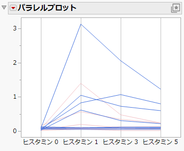

図7.2 ヒスタミン変数のパラレルプロット
Parallel Plot of Histamine Variables
折れ線は、それぞれ、データテーブルの1行を示します。折れ線をクリックすると、それがデータテーブルのどの行に対応するかがわかります。

「trimeth」の値だけがパラレルプロット上で強調表示されます。
図7.3 「trimeth」の値を強調表示したところ
Trimeth Values Highlighted
犬のヒスタミン濃度について次のようなことがわかります。
• ヒスタミンの血中濃度が比較的安定している犬が4匹います。
• 1分後にヒスタミンの血中濃度が最も高くなった急上昇した犬は3匹いて、そのうち1匹は、大幅な上昇を見せています。3分後にヒスタミンの血中濃度が最も高くなった急上昇した犬は1匹です。
この点についてさらに調べれば、これらの犬のヒスタミン濃度がなぜ他の犬と違う動きを見せたのかが明確になるかもしれません。
