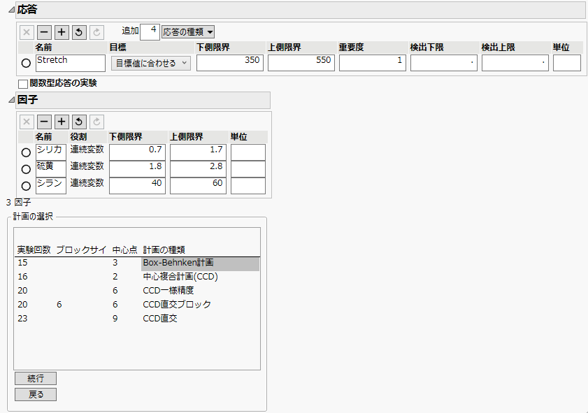

図12.4 タイヤトレッドの計画の「応答」および「因子」セクション
Responses and Factors for Tire Tread Design
「応答」セクションで、「Stretch」(反発係数)の「目標」が[目標値に合わせる]に設定されていることを確認してください。
「計画の選択」パネルには、使用可能な計画が表示されています。

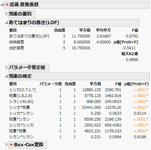

2. 「モデル」スクリプトを実行します。
「モデル効果の構成」リストの主効果の後ろには「&応答曲面」がついています。この接尾辞は、主効果が応答曲面効果であることを示します。これにより、「標準最小2乗」レポートの下に「応答曲面」レポートが生成されます。
3. [実行]をクリックします。
図12.5 「あてはまりの悪さ」および「効果の検定」レポート
Lack of Fit and Effect Tests Reports
あてはまりの悪さを示唆する証拠は見当たりません。なお、「効果の検定」レポートを見ると、高次の項(シリカ*シランおよびシラン*シラン)を除くすべての項のp値が0.0001以下であることがわかります。Figure 12.5の表の解釈については、『基本的な回帰モデル』の「あてはまりの悪さ(LOF)」および「効果の検定」を参照してください。

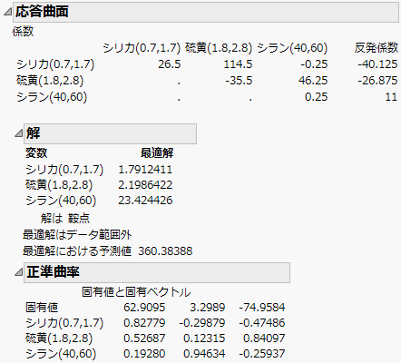

4. 「応答曲面」の開閉アイコンをクリックし、レポートを開きます。
5. 「正準曲率」の横にある開閉アイコンをクリックします。
図12.6 「応答曲面」レポート
Response Surface Report
レポートの冒頭にある「係数」表には、パラメータ推定値が簡潔に行列形式で表示されています。最初の3つの列には2次項の係数が表示され、最後の列は、線形項(1次項)に対する係数です。予測式を数式で見たい場合には、「応答 反発係数」の赤い三角ボタンをクリックし、[推定値]>[予測値の表示]を選択します。
「解」レポートには、臨界点(最大値・最小値・鞍点のいずれか)の座標が表示されます。今回の例では、臨界点は(最大値や最小値ではなく)鞍点であり、その鞍点の座標は計画領域の範囲外にあります。
「正準曲率」レポートには、効果の固有値と固有ベクトルが表示されます。このレポートから曲面の曲率の性質と方向について把握できます。第1次元目の固有値(62.9095)は大きな正の値になっています。このことは、第1主成分の方向では下に凸になっていることを示しています。また、第1次元目の固有ベクトルを見ると、特に曲がり具合が大きいのは「シリカ」の方向であることが分かります。第3次元目の固有値(−74.9584)は大きな負の値になっています。このことは、第3主成分の方向では上に凸になっていることを示しています。また、第3次元目の固有ベクトルを見ると、特に曲がり具合が大きいのは「硫黄」の方向であることが分かります。
Figure 12.6の応答曲面分析の詳細は、『基本的な回帰モデル』の「応答曲面モデルの例」を参照してください。

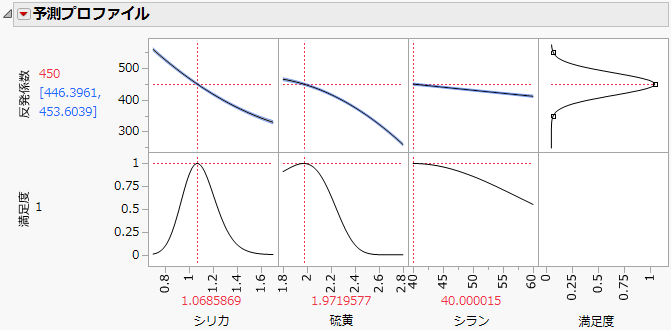

1. 「予測プロファイル」の赤い三角ボタンをクリックし、[最適化と満足度]>[満足度の最大化]を選択します。
図12.7 満足度を最大化した「Bounce Data.jmp」の予測プロファイル
Prediction Profiler for Bounce Data.jmp with Desirability Maximized
メモ: 実際の最適な設定は、例とは異なる可能性があります。なぜなら、今回の例において、「反発係数」の予測値が450となる因子設定はいくつもあるからです。
応答を指定すると、満足度関数は、その目標値が450(上限は550、下限は350)に設定されます。このように満足度関数が設定されるのは、計画のデータテーブルを作成したときに、実験計画のプラットフォームで指定した設定が引き継がれるからです。これらの設定は「反発係数」の「応答変数の限界」列プロパティに保存されます。満足度関数の設定は、それらの保存された「応答変数の限界」列プロパティから引き継がれます。(Figure 12.7の右上のセル)「応答変数の限界」列プロパティを参照してください。
満足度関数を最大にするときに、JMPは、「反発係数」が450になると予測される因子水準の設定の組み合わせを(通常は数多くの候補の中から)1つ特定します。Figure 12.7から、最適化される因子設定の1つは、シリカ = 1.069、硫黄 = 1.972、シラン = 40.000であるとわかります。次に、「等高線プロファイル」を使用して、満足関数を最大にする他の点を特定しましょう。

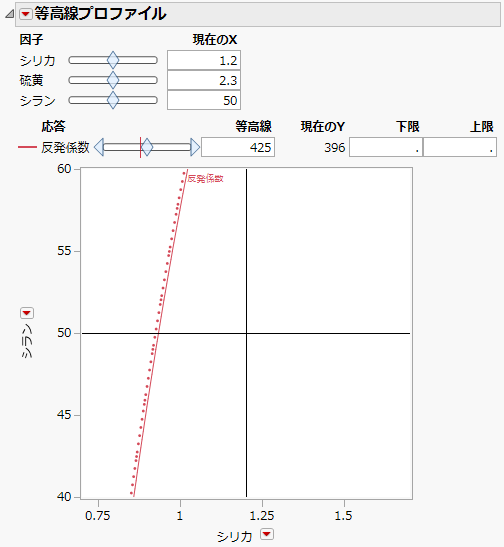

3. 縦軸上で、「硫黄」の赤い三角ボタンをクリックし、「シラン」を選択します。
図12.8 「Bounce Data.jmp」の等高線プロファイル
Contour Profiler for Bounce Data.jmp
この「シラン」および「シリカ」に対する等高線は、「硫黄」が2.3に固定されたときの、「反発係数」が425となる設定を示しています。

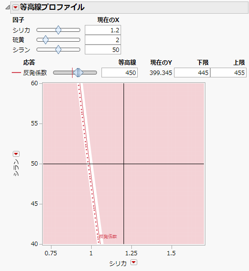

4. 「硫黄」の「現在のX」の値を「2」に設定します。
5. 「反発係数」の「等高線」の値を「450」に設定します。
6. 「反発係数」の「下限」を「445」、「上限」を「455」に設定します。Enterキーを押します。
図12.9 「シリカ」と「シラン」の最適な設定を示す等高線プロファイル
Contour Profiler Showing Optimal Settings for Silica and Silane
「シリカ」と「シラン」に対する陰影のない帯状の領域が、「硫黄」を2.0としたときに「反発係数」の予測値が445~455となる領域です。また、赤い実線で示された曲線は「反発係数」の予測値が450となる設定です。

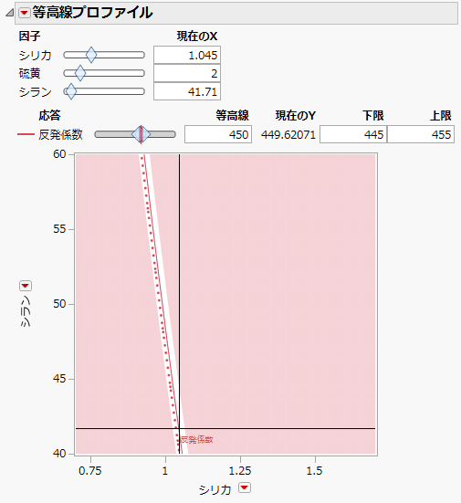

たとえば、実際の工程においいて、「シラン」が多いときより少ないときの方がより頑健であるとします。そのような場合は、Figure 12.10のような設定がいいでしょう。
図12.10 「シリカ」と「シラン」の特定の設定を示す等高線プロファイル
Contour Profiler Showing Specific Settings for Silica and Silane
十字線を見ると、「硫黄」= 2.0のとき、「シリカ」= 1.045および「シラン」= 41.71という因子設定であることがわかります。これらの設定は「現在のX」の下に表示されます。この設定のとき、「反発係数」の予測値は449.62071であり、これは「現在のY」の下に表示されます。
