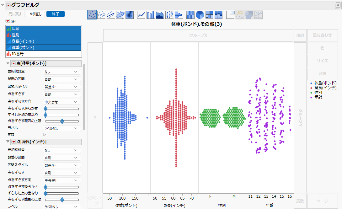

3. 「年齢」、「性別」、「身長(インチ)」、「体重(ポンド)」を選択し、Shiftキーを押しながら「X」ゾーンをクリックします。
図6.4 「X」ゾーンに変数を追加
Adding Variables to the X Zone

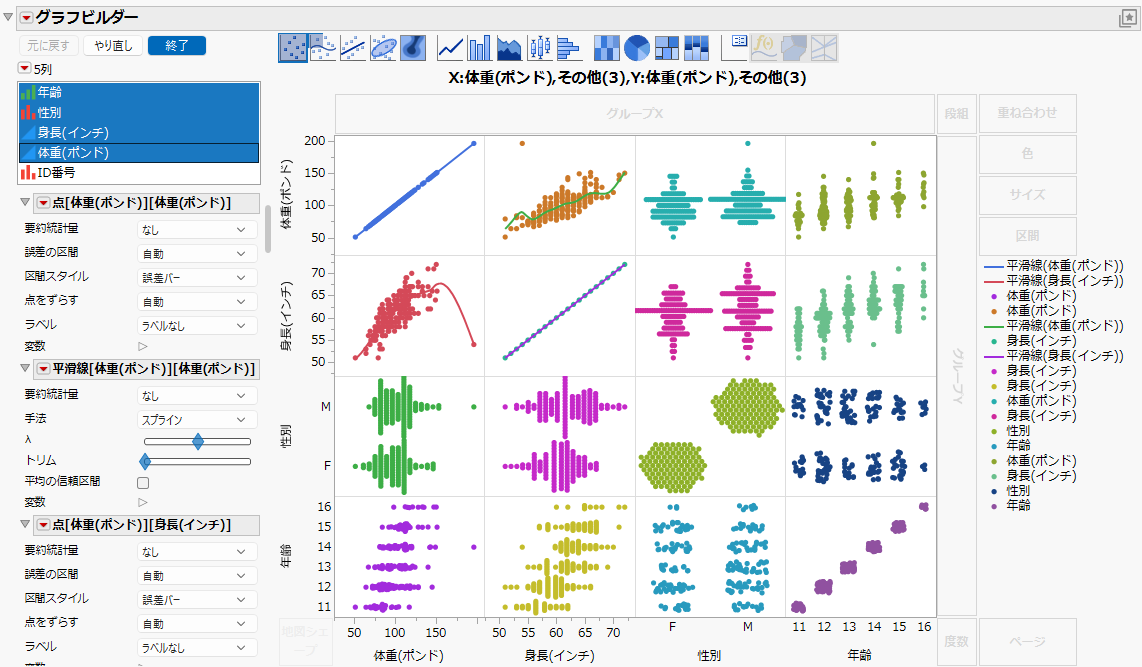

4. 「年齢」、「性別」、「身長(インチ)」、「体重(ポンド)」を選択し、Shiftキーを押しながら「Y」ゾーンをクリックします。
図6.5 「Y」ゾーンに変数を追加
Adding Variables to the Y Zone
5. [平滑線]Image shown hereの陰影がついた部分をクリックして選択を解除します。
6. 凡例を右クリックし、[凡例を非表示にする]を選択します。
7. 対角線上のパネルを右クリックして[点]>[削除]を選択します。

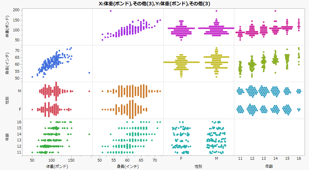

8. [終了]をクリックします。
図6.6 グラフビルダーの散布図行列
Scatterplot Matrix in Graph Builder
