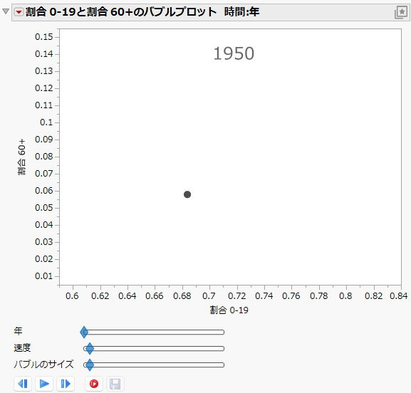

図5.7 時間変数を指定して最初に表示されるレポートウィンドウ
The Initial Report Window with a Time Variable

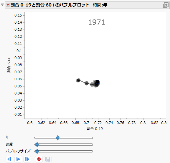

10. 「バブルプロット」の赤い三角ボタンをクリックし、メニューから[軌跡 バブル]>[すべて]と[軌跡 線]>[すべて]を選択します。
11. 再生ボタンをクリックします。
バブルプロットがアニメーションで表示され、バブルの軌跡も表示されます。
図5.8 時間の経過を表すアニメーション
