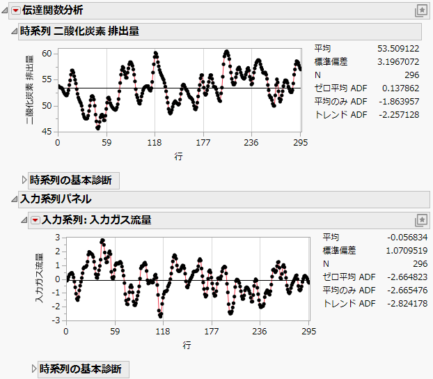

図19.27 最初の「伝達関数分析」レポート
Initial Transfer Function Analysis Report
起動ウィンドウで入力変数が指定されたため、「時系列分析」レポートの代わりに「伝達関数分析」レポートが表示されます。この最初のレポートには、出力系列のセクションと入力系列のセクションがあります。各セクションでは、系列と基本的な診断をグラフとして見ることができます。

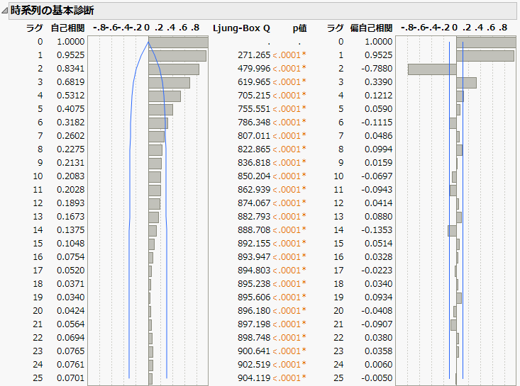

6. 「入力系列パネル」セクションで、「時系列の基本診断」の横にある三角ボタンをクリックします。
図19.28 「入力ガス流量」の診断
Diagnostics for Input Gas Rate
「時系列の基本診断」レポートには、入力系列の自己相関と偏自己相関が表示されます。相関関係に、データに有意な季節傾向を示すような周期的なパターンはありません。したがって、伝達モデルを指定するときに季節パラメータを考慮する必要はありません。

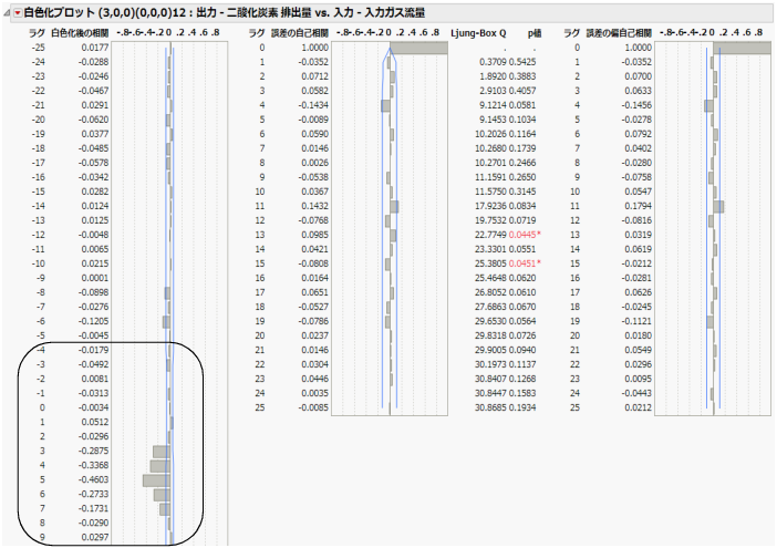

図19.29 「白色化」レポート
Prewhitening Report
この白色化の結果を用いて、伝達関数モデルを特定します。Figure 19.29の四角で囲まれている部分は、この伝達関数モデルの特徴を表す部分です。伝達関数モデルにあまり詳しくない方は、Box et al.(1994)の表を見るといいでしょう。その表に、さまざまな伝達関数モデルに対してインパルス関数がどうなるかが示されています。この表によると、伝達関数モデルのパターンは分子w(B)、分母d(B)ともに次数1または2に対応しているようです。伝達関数モデルの数学的な性質については、伝達関数の統計的詳細を参照してください。その節における記号において、この例では、説明変数の個数は1個だけ(m = 1)なので、w(B)とd(B)の1ペアだけがあります。
最初の有意なゼロでない相互相関はラグ3で生じています。この例の次のステップでは、伝達関数モデルの分子と分母の次数が2、ラグが3であるとして、まずはその予備的な伝達関数モデルをあてはめます。

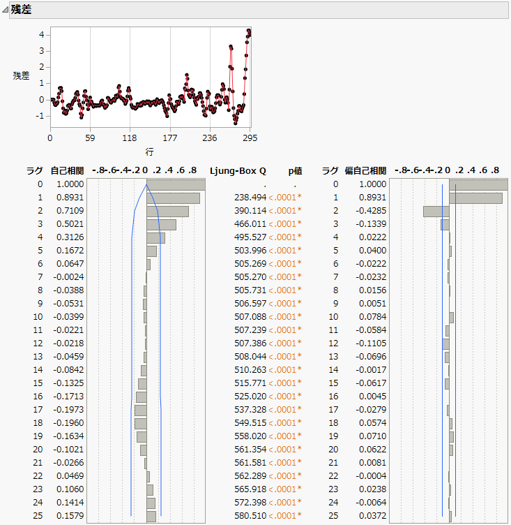

この残差プロットを見ると、観測期間の終わりのほうで残差が大きくなっています。また、有意な自己相関と偏自己相関もあります。これは、予備的な伝達関数モデルが残差間の自己相関に対処していないことを示しています。モデルをデータにより良く適合させるには、モデルのノイズも適切にモデル化する必要があります。偏自己相関を調べると、有意になっている偏自己相関はラグ2までです。これは、ノイズ系列に対してAR(2)モデルがおそらく適切なモデルであろうことを示しています。

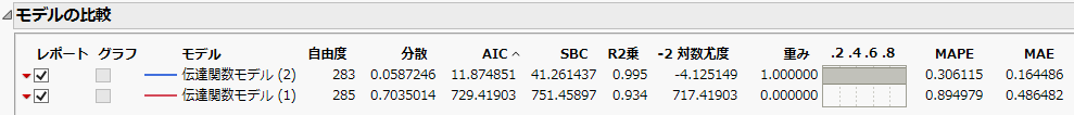

図19.31 「伝達関数分析」の「モデルの比較」レポート
Transfer Function Analysis Model Comparison Report
この「モデルの比較」レポートは、2番目の伝達関数モデルのほうがデータに適合していることを示しています。2番目のモデルは、最初のモデルよりもAICが小さく、R2乗が大きくなっています。

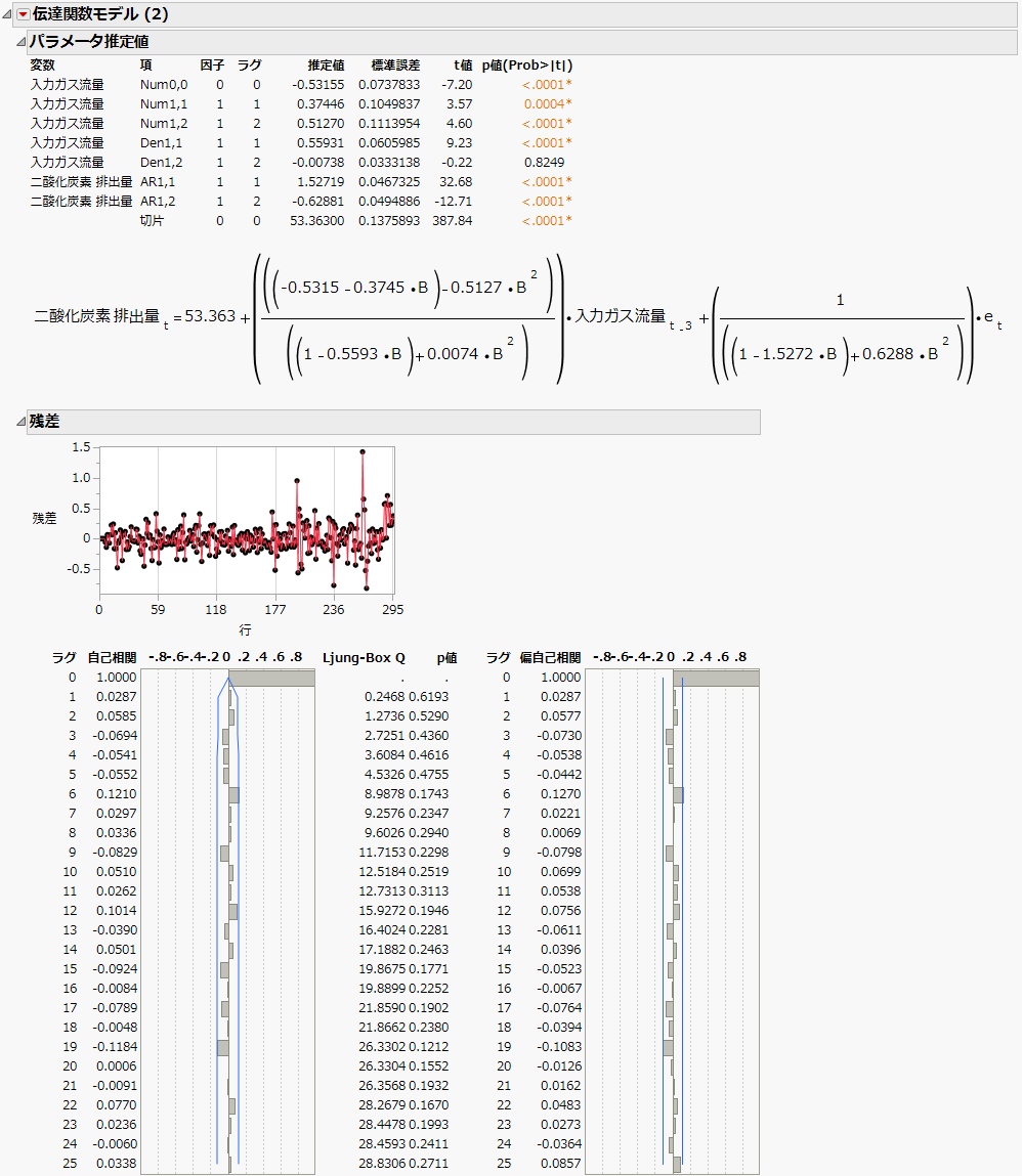

8. 「伝達関数モデル (2)」のレポートまでスクロールします。
図19.32 最終的な「伝達関数モデル」レポート
Final Transfer Function Model Report
残差間には自己相関がなくなっており、この伝達関数モデルが適切なモデルであることがわかります。なお、レポートには、推定されたモデルの式も表示されます。
