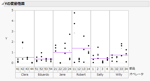

3. 「Yの計量値用ゲージ分析」の赤い三角ボタンをクリックし、[範囲バーの表示]の選択を解除し、[グループ平均の表示]を選択します。
図4.36 Yの変動性図
Variability Chart for Y
変動性図には、4つの部品それぞれについて、各「オペレータ」による3回の測定結果が示されています。水平な線は、各「オペレータ」ごとの平均値を示しています。

11. 「応答 Y」の赤い三角ボタンをクリックし、[因子プロファイル]>[プロファイル]を選択します。
図4.37 予測プロファイル
Prediction Profiler
この「予測プロファイル」には、オペレータの一人を選択すると、そのオペレータの平均が表示されます。たとえば、Claraを選択すると、Claraに赤い縦の点線が描かれます。また、Claraの平均は0.530であることが示されます。「予測プロファイル」に示されたモデルの予測値と「変動性図」内の生データとの対応が見てとれます。
