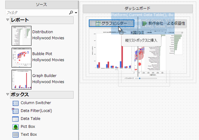

2. 2番目の選択フィルタとして別のレポートを追加するには、「Bubble Plot」(バブルプロット)のサムネールをクリックし、「グラフビルダー」グラフの周りの青い線の内側へとドラッグします。
図12.15 「バブルプロット」を「グラフビルダー」グラフの中へドラッグ
Dragging the Bubble Plot into the Graph Builder Graph
両方のサムネールにフィルターアイコンが表示されます。

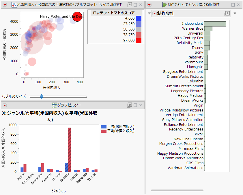

4. ダッシュボードの左側のレポートで、「Fantasy」(ファンタジー)ジャンルの棒の1つを選択します。
図12.16 データのフィルタリング
Filtering Data
ダッシュボードの右側のレポートを見ると、ほとんどのファンタジー映画は「Warner Bros」と「Independent」(独立系映画スタジオ)によって制作されていることがわかります。ダッシュボードの下のレポートからは、「Harry Potter」が最大の収益を上げたファンタジー映画であることがわかります。
