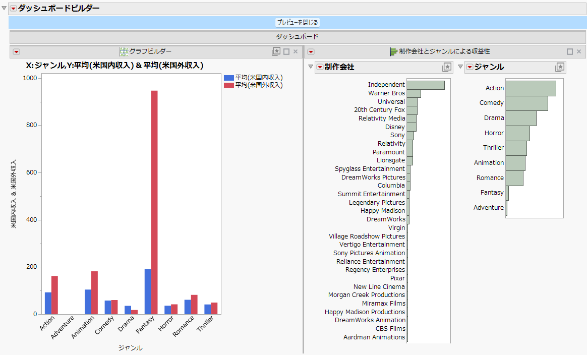

JMPは、使用する人が独自の構成の出力を作成できる拡張可能なプログラムです。ダッシュボードビルダーを使えば、複数のレポートを結合したダッシュボードを作成できます。作成したダッシュボードにより、定期的にレポートを見ることができます。ダッシュボードを作成するのに、JMPスクリプト言語(JSL)の知識は不要です。テンプレートに基づいて、レポートをクリックして、グラフや画像を挿入するだけで、ダッシュボードが出来上がります。また、ダッシュボードビルダーを使わずに、ウィンドウを結合してダッシュボードを作成することもできます。
図12.1 2つのレポートを含むダッシュボード
A Dashboard with Two Reports
