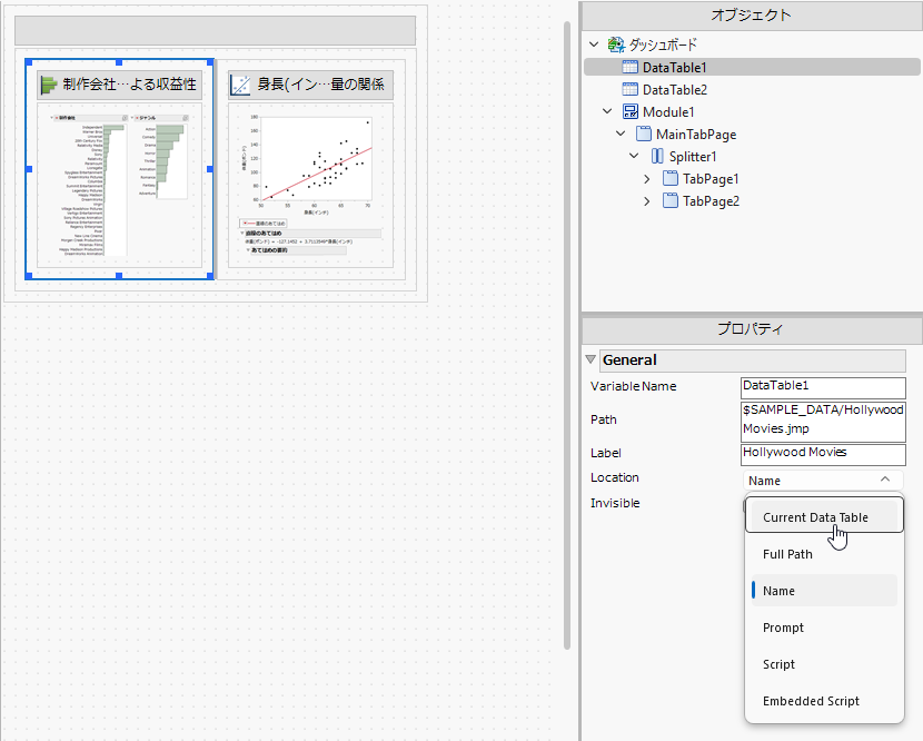

データテーブルの場所を変更するには
データテーブルの場所(現在のデータテーブルまたは名前)を割り当てた後で、その設定を変更するには、ダッシュボードの「オブジェクト」ペインおよび「プロパティ」ペインを使用します。
1. 「ダッシュボードビルダー」の赤い三角ボタンをクリックし、[プロパティの表示]を選択します。
図12.19 「オブジェクト」ペインと「プロパティ」ペイン
The Objects and Properties Panes
2. 「オブジェクト」ペインで「DataTable1」を選択します。
3. 「プロパティ」パネルで、ドロップダウンリストを使って「Location」を変更します(Figure 12.19を参照)。
たとえば、「Name」から「Current Data Table」に変更すると、ダッシュボード上で選択されているグラフに現在のデータテーブルが使用されるようになります。
メモ: 「Location」の値を「Current Data Table」に設定した場合、その設定はダッシュボードの実行時にのみ適用されます。ダッシュボードを編集する際は、フルパスを使ってデータテーブルの場所が特定されます。
