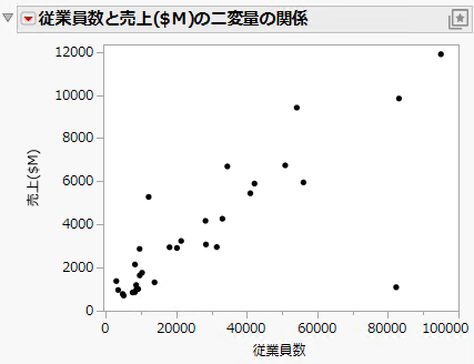

図8.2 最初に表示される散布図
Initial Scatterplot
最初に表示される散布図から、他社と比べて従業員数も売上も群を抜いている企業が1社あることがわかります。この企業は外れ値と判断し、除外することにします。点を除外する前に、除外したと同時に散布図が更新されるように、自動再計算をオンにしておきます。

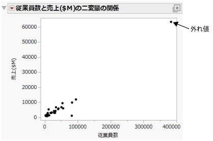

図8.3 更新後の散布図
Updated Scatterplot
データに回帰直線をあてはめると、右下隅の点が外れ値であり、直線の傾斜を引き下げていることがわかります。この外れ値を自動再計算をオンにした状態で除外すると、直線の傾斜が変化する様子を確認できます。

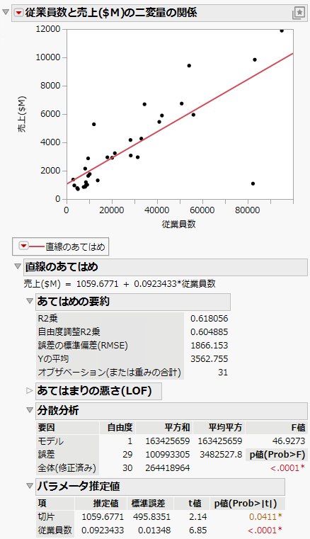

9. 回帰直線をあてはめるには、「従業員数と売上($M)の二変量の関係」の赤い三角ボタンをクリックし、メニューから[直線のあてはめ]を選択します。
Figure 8.4は、レポートウィンドウに追加された回帰直線と分析結果を示しています。
図8.4 回帰直線と分析結果
