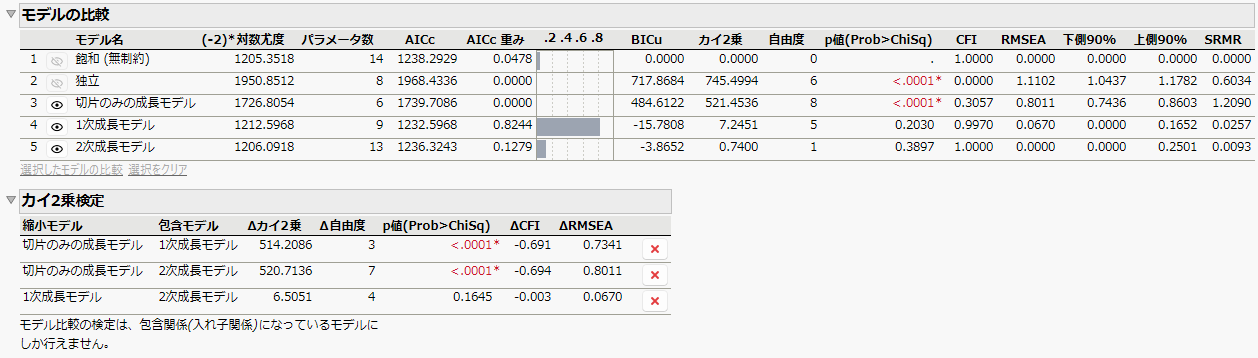

図8.13 「モデルの比較」と「カイ2乗検定」レポート
Model Comparison and Chi-Square Difference Test Reports
Figure 8.13の「モデルの比較」レポートには、5つのモデル(飽和(無制約)、独立、切片のみの成長モデル、1次成長モデル、2次成長モデル)の適合度指標が表示されます。全体的に見て、1次成長モデルが他のモデルよりもあてはまりがよくなっています。これは、AICc重みが0.824と最大であることに加えて、適合度指標が非常に良いこと(CFI = 0.997、RMSEA = 0.067)から判断できます。2次成長モデルの適合度指標も大変良いですが(CFI = 1、RMSEA = 0)、AICc重みでは劣っています。一方、独立モデルと切片のみの成長モデルは、カイ2乗が非常に大きいことと、適合度指標が不十分であることから、あてはまりがよくないことが示唆されています。
メモ: 成長モデルを比較する際は、適切な独立モデルを選択することが大事です。独立モデルとしては通常、切片のみの成長モデルを使用することが推奨されます。なぜなら、このモデルは、他の成長曲線のあてはめを評価するのに有意義な基準となるからです。それ以外の曲線を独立モデルとして選択することもできます。そのためには、「モデルの比較」レポートで行を選択し、右クリックして、[独立モデルとして設定]を選択します。デフォルトの独立モデルに戻すには、選択したモデルを右クリックして、[デフォルトの独立モデルをリセット]オプションを選択します。
Figure 8.13の「カイ2乗検定」レポートでも、それぞれのモデルのあてはまりを比較できます。入れ子関係になっているモデル間で、カイ2乗統計量、CFI、RMSEAの変化を比べます。全体的に見て、切片のみの成長モデルは、1次成長モデルおよび2次成長モデルに比べて、あてはまりがかなり悪いと結論付けられます。1次成長モデルと2次成長モデルでは、あてはまりに大きな差はありません。つまり、2乗項を加えることで、1次成長モデルよりもあてはまりが大幅によくなるわけではないことを示しています。2次成長モデルのあてはまりは非常に良いですが、1次成長モデルに比べてあてはまりがわずかによくなるだけなら、敢えて複雑にする必要はありません。したがって、複雑さを回避しながら良いあてはまりが得られるという意味で、1次成長モデルが最適な選択肢だといえそうです。
次に、「モデルの比較」レポートと「カイ2乗検定」レポートを併せて検討してみましょう。1次成長モデルは、AICc重みが0.824と最も大きく、適合度指標も大変良いため(CFI = 0.997、RMSEA = 0.067)、最も適切なモデルであるとみなせます。また、入れ子関係のモデル間の比較によると、2次成長モデルでは結果が若干向上しますが、1次成長モデルと比較したときのあてはまりの差は、統計的に有意であるとはいえません。そのため、1次成長モデルの方が、単純さとモデルのあてはまりの両面で優れているといえます。入れ子関係のモデル間の比較によると、1次成長モデルは切片のみの成長モデルに比べ、あてはまりがはるかに良いということが強く示されています。
