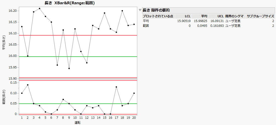

工程が安定していることを確認できたので、そのデータから計算された管理限界を新しいデータに適用し、新しいデータが既存の安定した工程と同じようにばらついているかどうかを調べます。この手順では、プロットするデータから管理限界を計算するのではなく、既存のデータから計算された管理限界を設定します。
管理図ビルダーにおいて既存の管理限界を設定するには、次のような方法があります。
• [管理限界の設定]オプション
• 列プロパティの追加
• [管理限界の取得]オプションの使用
• 行の除外
[管理限界の設定]オプション
管理限界を指定する簡単な方法の一つは、「管理図ビルダー」の[管理限界の設定]オプションを使用することです。
1. [ヘルプ]>[サンプルデータフォルダ]を選択し、「Quality Control」フォルダにある
「New Length Data.jmp」を開きます。
これは、新しいデータを含むテーブルです。
2. [分析]>[品質と工程]>[管理図ビルダー]を選択します。
3. 「長さ」を「Y」ゾーンにドラッグします。
4. 「運転」を「サブグループ」ゾーン(下部)にドラッグします。
5. 平均の管理図(Xbar管理図)を右クリックして、[限界]>[管理限界の設定]を選択します。
6. 次の管理限界を入力します。
– LCL - 15.90519
– 平均 - 15.99825
– UCL - 16.09131
これらは、Figure 3.12で求められたXbar管理図の管理限界です。
7. [OK]をクリックします。
8. 範囲の管理図(R管理図)を右クリックして、[限界]>[管理限界の設定]を選択します。
9. 次の管理限界を入力します。
– LCL - 0
– 平均 - 0.0495
– UCL - 0.161693
これらは、Figure 3.12で求めたR管理図に対する管理限界です。
10. [OK]をクリックします。
図3.13 既存の管理限界を設定したXBar-R管理図
XBar and R Chart of Line Length with Historical Limits
以上の操作により、プロットしているデータから管理限界を計算するのではなく、既存の管理限界が設定されます。ウィンドウ右側にある「長さ 限界の要約」レポートでは、「限界のシグマ」列には「ユーザ定義」と表示されるようになりました。多くの点が、管理限界外にプロットされています。また、分布の位置が中心線よりも高くなっています。この工程は、管理限界を計算するのに使用した元のデータとは大きく異なっているように見えます。

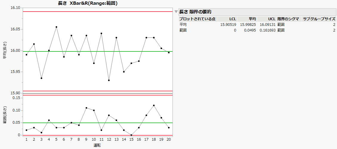

[管理限界の取得]オプションの使用
[管理限界の取得]オプションを用いて管理限界を設定する方法は、最も柔軟です。次のような状況では、この方法を使用する必要があります。
• 多くの工程変数に既存の管理限界を設定する場合
• 異なるフェーズに対して別々の既存の管理限界を設定したい場合(複数の管理限界を設定を参照)
[管理限界の取得]オプションを用いるには、既存の管理限界を含んだデータテーブルが必要です。管理限界のデータテーブルを作成する方法の詳細については、限界値の保存と取得を参照してください。
メモ: サブグループ変数を指定していない場合、[管理限界の取得]オプションは、管理限界のデータテーブルにあるサブグループの標本サイズ(_Sample Size)を使用します。また、同データテーブルにLCLもUCLも含まれていない場合は、シグマ(_Std Dev)を探します。同データテーブルでLCLもUCLも指定されていない場合は(平均とシグマが見つかり、サブグループの標本サイズが一定であれば)、平均、サブグループの標本サイズ、およびシグマに基づいて管理限界値が設定されます。
次の説明では、管理限界のデータテーブルはすでに作成されているものとします。
5. 「管理図ビルダー」の赤い三角ボタンをクリックして、[限界]>[管理限界の取得]を選択します。
6. [その他]を選択して、[OK]をクリックします。
7. この例に対応した既存の管理限界は「Length Limits.jmp」というデータテーブルに保存されています。そのデータテーブルを開きます。デフォルトでは、このファイルは次の場所にあります。
– Windowsの場合: C:¥Program Files¥JMP¥JMP¥19¥Samples¥Data¥Quality Control
– Apple macOSの場合: /Library/Application Support/JMP/19/Samples/Data/Quality Control
管理図は、Figure 3.13と同じです。

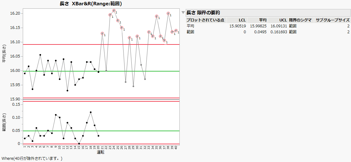

行の除外
既存の管理限界を設定する別の方法は、データテーブルの行を除外することです。この方法の利点の一つは、同じグラフに既存のデータと新しいデータの両方を表示できることです。これは、データ収集期間に発生する違いを視覚化し、調査するのに役立ちます。
この手法を使用するには、次の基準を満たしている必要があります。
• 既存のデータと新しいデータは、同じデータテーブルに保存されている必要があります。
• 既存のデータと新しいデータは、すべて同じサブグループサイズである必要があります。
• 新しいデータはすべて、データテーブルで除外されている必要があります(データテーブルにて[行]>[除外/除外しない]を使用すると、行が除外されます)。
次の例では、新しいデータはすでに除外されています。
1. [ヘルプ]>[サンプルデータフォルダ]を選択し、「Quality Control」フォルダにある「Combined.jmp」を開きます。
このテーブルには新しいデータと既存のデータが含まれ、新しいデータに対応する行は除外されています。
5. Xbar管理図を右クリックし、[警告]>[テスト]>[すべてのテスト]を選択します。
図3.14 除外データのあるXBar-R管理図
XBar and R Chart of Line Length with Excluded Data
JMPでは、除外されていない行(既存のデータ)だけを使用して管理限界を作成します。除外されている行(新しいデータ)は依然としてグラフに(淡色で)表示されますが、これらのデータは管理限界の計算には一切使われていません。しかし、検定をオンにすると、すべてのデータがテストされます。新しいデータでは、管理限界から外れる点が多く、テスト1不合格(点が平均値から3s以上)のフラグが付いています。

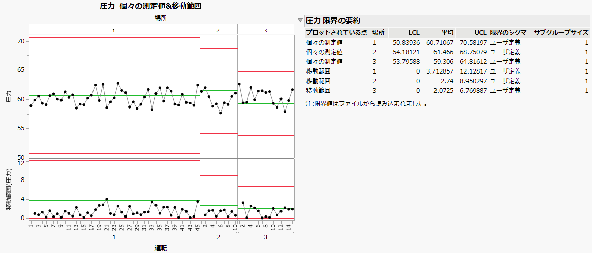

既存の工程データに基づいた管理限界の算出
1. [ヘルプ]>[サンプルデータフォルダ]を選択し、「Quality Control」フォルダにある「Phase Historical Data.jmp」を開きます。
このテーブルには、3つの場所すべてに関する既存の工程データが含まれています。
3. 「圧力」を「Y」ゾーンにドラッグします。
5. 「場所」を「フェーズ」ゾーンにドラッグします。
図3.15 既存データに関する規準管理図
Baseline Control Chart for Existing Data

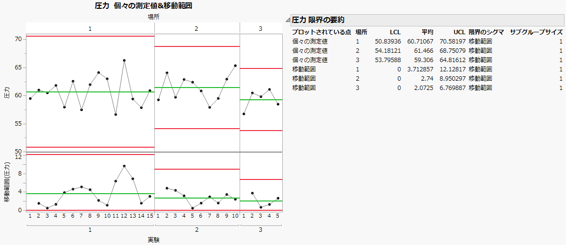

更新された工程に基づいた管理図の作成
1. Figure 3.15のレポートで、「管理図ビルダー」の赤い三角ボタンをクリックして、[仕様限界]>[管理限界の保存]>[新しいテーブルに]を選択します。
こうすることにより、管理限界を含むデータテーブルが作成されます。
2. 後でアクセスできるように、この管理限界のデータテーブルを任意の場所に保存します。
3. [ヘルプ]>[サンプルデータフォルダ]を選択し、「Quality Control」フォルダにある
「Phase New Data.jmp」を開きます。
このデータは、3つの場所すべてから収集された新しい工程データです。
4. [分析]>[品質と工程]>[管理図ビルダー]を選択します。
5. 「圧力」を「Y」ゾーンにドラッグします。
6. 「運転」を「サブグループ」ゾーン(下部)にドラッグします。
7. 「場所」を「フェーズ」ゾーンにドラッグします。
8. 「管理図ビルダー」の赤い三角ボタンをクリックして、[限界]>[管理限界の取得]を選択します。step 2で保存した管理限界のデータテーブルを開きます。
これによって、既存の管理限界が新しいデータに適用されます。
図3.16 既存の管理限界をもつ新しいデータの管理図
Control Chart for New Data Based on Historical Limits
以上の操作手順により、新しいデータをプロットしながら、既存の管理限界が管理図に使われます。どの点も、管理限界を超えていません。印刷会社の目標は、工程におけるばらつきを低減することです。移動範囲管理図を見ると、ほとんどの点は平均の線よりプロットされています。場所1と2においては、ばらつきが減少しているのは明白です。場所1と2ほど明らかではありませんが、場所3でもばらつきが減少しています。新しい工程は古い工程に比べて、ばらつきが小さくなっています。
