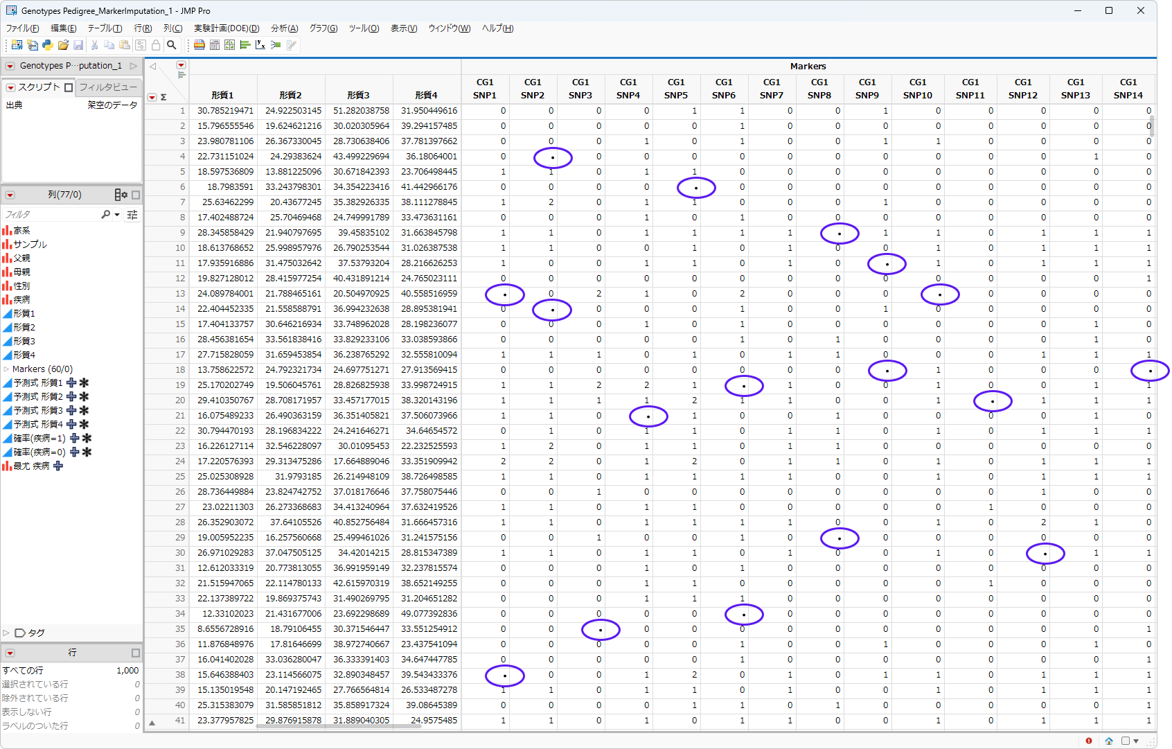

この例でも、Genotypes Pedigree.jmpサンプルデータテーブルを用いますが、このデータには欠測値含まれていません。そこで、データテーブルの最初の14列(CG1SNP1からCG1SMP30列)において、約17個のデータを欠測値にしました。これらのセルはランダムに選択され、欠測値に変換されました。この処理によって、該当のセルはすべて欠測値(•)になっています。このデータテーブルは、GENOTYPES pedigree_MissingData.jmp という名前に変えて保存しました。欠測値となっていいるセルは、欠測値記号(•)で表されており、図では丸で囲まれています。
図7.2 欠測値を含むJMPテーブル、Genotypes Pedigree_MissingData.jmp
The Genotypes Pedigree_MissingData.jmp JMP table containing missing data

欠測値が補完された後の図において、欠測値だったセルは丸で囲まれています。
