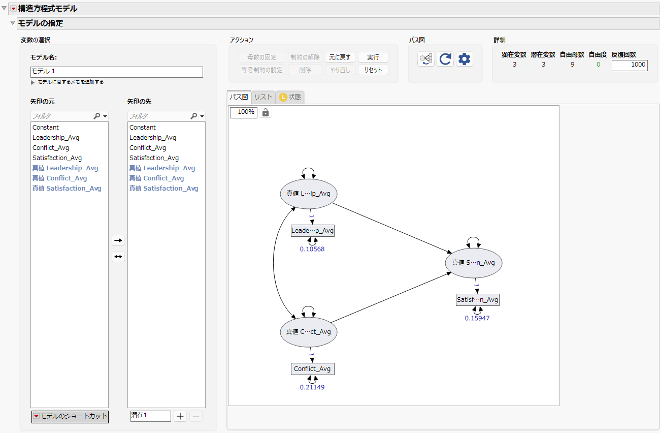

9. 「矢印の元」で[真値 Leadership_Avg]、[真値 Conflict_Avg]を選択し、「矢印の先」で[真値 Satisfaction_Avg]を選択して、一方向の矢印ボタン(Image shown here)をクリックします。
10. 「矢印の元」で[真値 Leadership_Avg]を選択し、「矢印の先」で[真値 Conflict_Avg]を選択して、双方向の矢印ボタン(Image shown here)をクリックして、「Leadership_Avg」と「Conflict_Avg」の潜在変数間の共分散を指定します。
図8.22 測定誤差モデルの指定
Measurement Error Model Specification
11. 「アクション」で[実行]をクリックします。

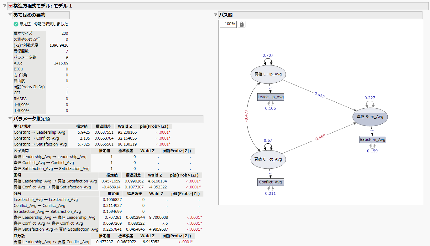

図8.23 測定誤差モデルのレポート
Measurement Error Model Report
「構造方程式モデル」レポートに、「あてはめの要約」表、「パラメータ推定値」表、あてはめたモデルの「パス図」が表示されます。「パラメータ推定値」を見ると、従属変数と独立変数の間に有意な効果があることがわかります(p値<0.0001)。「真値 Leadership_Avg」と「真値 Conflict_Avg」のパラメータ推定値は、それぞれ0.457、-0.469となっています。また、これらの標準誤差は、それぞれ0.099、0.108となっています。
パス図からも、「真値 Leadership_Avg」と「真値 Satisfaction_Avg」の間、および、「真値 Conflict_Avg」、「真値 Satisfaction_Avg」の間に、はっきりとした直接的関係があることが示されています。「真値 Leadership_Avg」と「真値 Conflict_Avg」の間の共分散は、-0.477となっています。パス図には、「観測変数における測定誤差の固定」ウィンドウで指定した信頼性の固定値(0.87、0.76、0.82)から変換された測定誤差分散の推定値が示されています。具体的には、「Leadership_Avg」は0.106、「Conflict_Avg」は0.211、「Satisfaction_Avg」は0.159となっています。

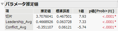

図8.24 重回帰のパラメータ推定値
Multiple Linear Regression Parameter Estimates
Figure 8.24の推定値を見ると、両方の説明変数について有意となっています(p値<0.0001)。測定誤差を無視して重回帰モデルをあてはめた場合、「Leadership_Avg」と「Conflict_Avg」の推定値はそれぞれ、0.467と-0.351になります。なお、これらの値が、測定誤差モデルから計算した推定値(0.457、-0.469)と異なることに注意してください。説明変数に対する標準誤差の推定値も、これらのモデル間で異なっています。測定誤差モデルでは、「真値 Leadership_Avg」と「真値 Conflict_Avg」の標準誤差推定値はそれぞれ0.099と0.108でしたが、重回帰モデルでは、「Leadership_Avg」と「Conflict_Avg」の標準誤差推定値は0.064と0.061です。Figure 8.23とFigure 8.24は、測定誤差を考慮した場合と無視した場合で、説明変数のパラメータ推定値および標準誤差がどのように異なるかを示しています。測定誤差を考慮した場合、標準誤差の推定値が大きくなっていることに注目してください。
