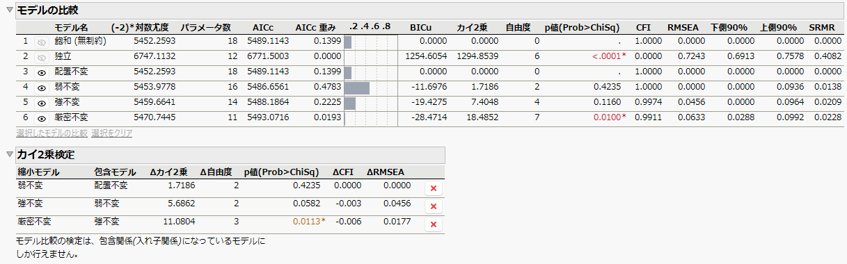

図8.29 「モデルの比較」および「カイ2乗検定」レポート
Model Comparison and Chi-Square Difference Test Reports
「モデルの比較」および「カイ2乗検定」レポートでは、不変性が異なる数種類の測定モデルについて、モデルのあてはめを評価できます。この例では、「カイ2乗検定」やCFIおよびRMSEAに基づけば、比較対象のモデルの中で、「強不変」モデルが最適なモデルであろうと判断できます。この強不変モデルは、「因子負荷量および切片がグループ間で等しい」という制約があるものです。強不変モデルが成り立っていれば、「潜在変数の平均がジェンダー間で有意に異なるかどうか」を評価できます。この強不変モデルのCFIの値(0.9974)とRMSEAの値(0.0456)は、モデルの適合度は良いことを示しています。また、「カイ2乗検定」レポートを見ると、標本サイズが大きいにもかかわらず、「強不変」モデルと、制約が比較的少ない「弱不変」モデル間に、有意な差がないことがわかります。これは、強不変モデルにおいて、モデル適合度が犠牲になっていないことを示しています。厳密不変モデル(グループ間で残差分散も等しいと制約するモデル)もあてはめましたが、潜在変数の平均がグループ間で有意に異なるかどうかを評価するのに、通常はそこまでの厳しい不変性は必要ありません。強不変モデルと厳密不変モデルを比較すると、後者の厳密不変モデルではモデル適合度が著しく低下しています。このことから、「グループ間で残差分散も等しい」という制約はきつすぎるか、不要であることが伺えます。これらのことから、強不変モデルを最終的なモデルとして採用することにしましょう。強不変モデルが成り立っていれば、グループ間の潜在平均を比較することはできます。

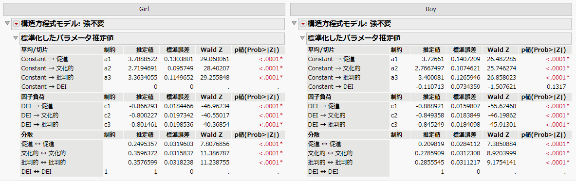

図8.30 「Girl」および「Boy」グループの標準化したパラメータ推定値
Standardized Parameter Estimates for the Girl and Boy Groups
Figure 8.30には、強不変モデルの「標準化したパラメータ推定値」が、「Girl」および「Boy」グループについて示されています。これらの推定値から、潜在変数「DEI」と観測変数の関係を、各ジェンダーグループについて検討できます。強不変を仮定したことによって、非標準化因子負荷量がグループ間で等しいという制約が設けられています。グループごとの尺度に基づき、標準化した推定値には若干違いが生じています。「促進」、「文化的」、「批判的」に対するDEIの負荷量は、男女ともに統計的に有意となっています(すべての負荷量についてp値<0.0001)。「Girl」よりも「Boy」の方が負荷量が若干大きいように見えますが、強不変の仮定によりグループ間で負荷量が同じであるという制約が設けられていることを踏まえると、この負荷量の違いは、グループごとのスケールに由来するものであり、実際の構造的な違いに基づくわけではありません。
男女のグループの両方で「DEI」が同じ概念をもち、一貫性のある測定値であるということが、「強不変」モデルによって全体的に示されています。標準化した推定値に若干の差はありますが、潜在変数の関係における全体的構造やその解釈に影響を及ぼすものではありません。このモデルは、異なるジェンダーにおいて、「DEI」という構成概念の頑健性を裏付けるとともに、「DEI」が個々の指標変数のばらつきを説明するにあたり、若干の違いがあることを示しています。
