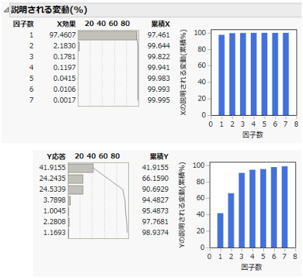

PRESS(Predicted REsidual Sum of Squares)平均平方根プロットを見ると、因子数が7のときにPRESS平均平方根が最小になっていることがわかります。このことは、PRESS平均平方根プロットの下に注として記載されています。レポートの下部には、「NIPALS: 7因子, 特異値分解=高速」という名前のレポートが作成されます。そのレポートの一部をFigure 6.3に示します。
van der Voet T2統計量は、それぞれの因子数のモデルが、PRESS平均平方根が最小値になるモデルと、有意に異なるかどうかを検定します。van der Voet検定の有意水準が0.10を超えているもののうち最小の因子数を抽出するのが良いと提案する人もいます(SAS Institute Inc 2025f; Tobias 1995)。この例でこの提案に従うとすると、6因子を採用することになるので、もし7因子ではなく6因子のモデルを採用したいのであれば、「モデルの設定」パネルで「因子数」に「6」と入力します。
図6.3 抽出された7つの因子
Seven Extracted Factors

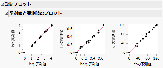

8. 「NIPALS: 7因子, 特異値分解=高速」の赤い三角ボタンをクリックし、[診断プロット]を選択します。
これにより、予測値と実測値のプロット、および、3種の残差プロットが表示されます。予測値と実測値のプロットを見ると、予測値と実測値がどれぐらい近いかがわかります。
図6.4 診断プロット
Diagnostics Plots
