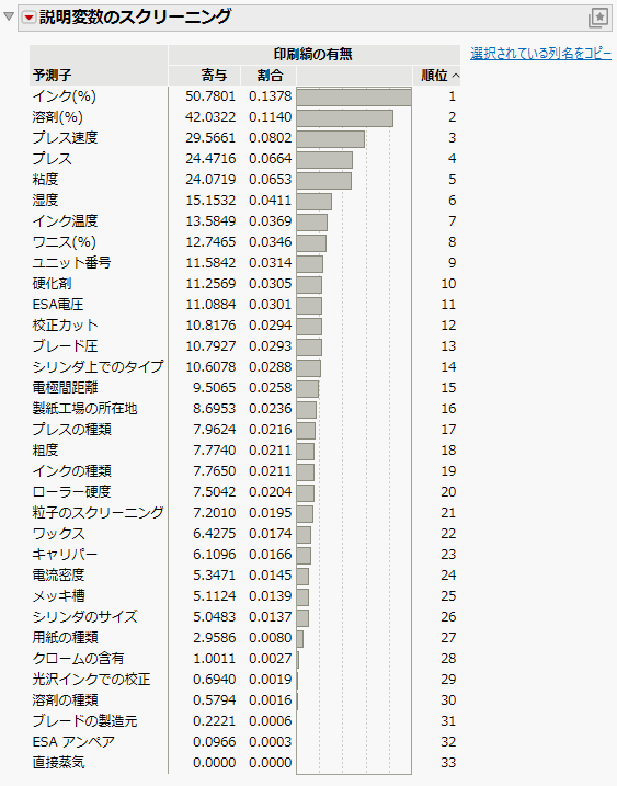

図26.2 列の寄与の順位付け
Ranked Column Contributions
メモ: この分析で使用されるブートストラップ森では乱数が使われています。そのため、実際の結果はFigure 26.2とは多少異なったものになります。ブートストラップ森を参照してください。
説明変数は、ブートストラップ森での寄与度の順に並び替えられています。寄与が大きな説明変数は、応答変数を予測する変数の有力な候補になります。
