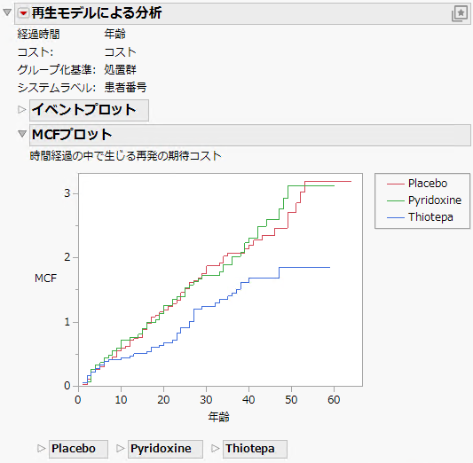

Figure 11.7は、3つの処置のMCFプロット(平均累計関数プロット; mean cumulative function plot)です。
図11.7 「ぼうこう癌」のMCFプロット
Bladder Cancer MCF Plot
MCF曲線を見ると、どれもほぼ直線になっています。時間が経過しても傾き(再発率)が一定であることは、病気が進行しても、症状が悪化したり改善したりはしないことを示唆しています。

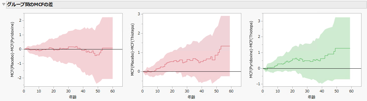

9. 処置によって差があるかどうかを調べるには、「再生モデルによる分析」の赤い三角ボタンをクリックし、[MCFの差のプロット]を選択します。
図11.8 MCFの差
MCF Differences
異なる処置の間に統計的に有意な差があるかどうかは、差のプロットで信頼区間を調べるとわかります。0が信頼区間に入っていない年齢においては、処置間に有意な差があります。Figure 11.8のグラフは、処置間に有意な差がないことを示しています。
