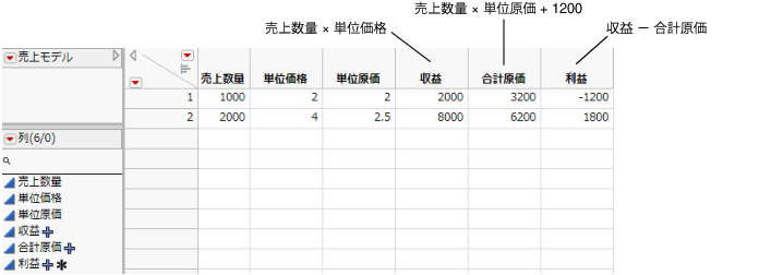

スクリプトによりFigure 8.24入力変数の上下限を含んだ下図のようなデータテーブルが作成されます。出力変数には計算式が保存されます。また、予測プロファイルも実行されます。
図8.24 スクリプトから作成したデータテーブル
Data Table Created from Script

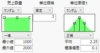

6. 因子パラメータを次のように入力します。
– 「売上数量」は、「最小値」1000、「最大値」2000の[一様]。
– 「単位価格」は3で[固定]。
– 「単位原価」は、「平均」2.25、「標準偏差」0.1の[正規]。
図8.25 予測プロファイルの指定
Specifications for Prediction Profiler

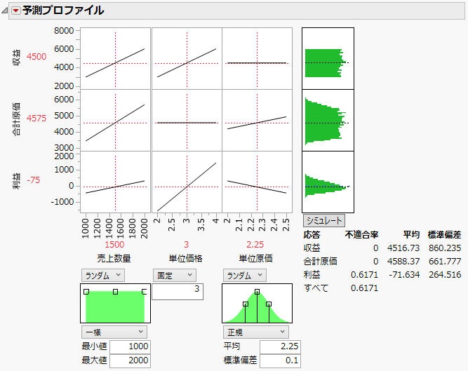

7. [シミュレート]ボタンをクリックします。
メモ: シミュレーションでは乱数が使われるため、実際の結果はFigure 8.26に示されるものと多少異なります。
図8.26 シミュレータ
Simulator
このモデルでは利益は得られそうもありません。「利益」の下側仕様限界を0とした場合、不適合率レポートによれば利益が上がらない確率は(この設定では)62%です。
8. 「単位価格」の固定値を3.25に変更します。
9. [シミュレート]ボタンをクリックします。
図8.27 結果
Results
すると、利益が上がらない確率はおよそ21%にまで下がりました。
