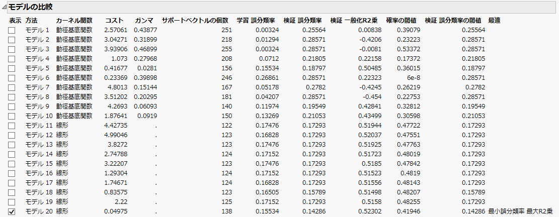

図9.2 「モデルの比較」レポート
Model Comparison Report
「モデルの比較」レポートを見ると、誤分類率とR2乗に関しては、モデル20が最良であることがわかります。このモデルは、「コスト」パラメータが0.04975の線形カーネル関数を用いたサポートベクトルマシンです。このモデルをさらに分析します。

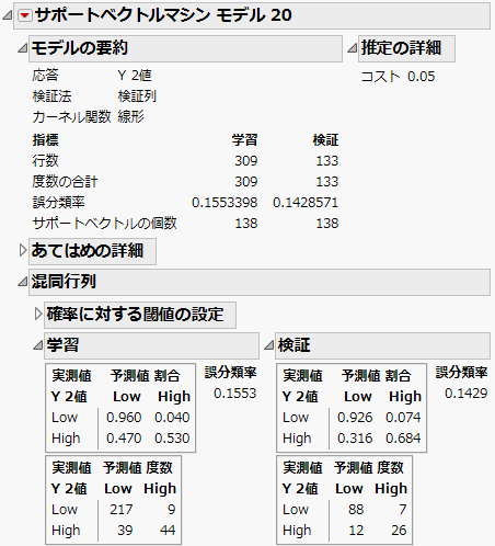

図9.3 最良モデルのモデルレポート
Model Report for Best Fitting Model
「モデルの要約」レポートを見ると、学習セットと検証セットの誤分類率は非常に小さいことがわかります。これは、モデルがデータに過剰適合(オーバーフィット、過学習)していないことを示唆しています。混同行列では、モデルによって誤分類された割合を知ることができます。混同行列の左上隅を見ると、ほとんどの場合(学習で96%、検証で92.6%)において、モデルが「Low」を正しく分類していることがわかります。しかし、「High」が正しく分類されている率はそれよりも低くなっています(学習で53%、検証で68.4%)。そのため、誤分類の大部分は誤って「Low」と分類された「High」です。
