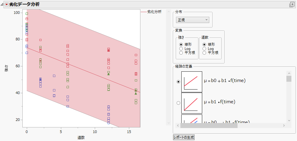

図10.2 最初の劣化プロット
Initial Degradation Plot
プラットフォームによってデフォルトのモデルが指定されます。デフォルトのモデルは、位置パラメータが時間の線形関数となっている正規分布です。

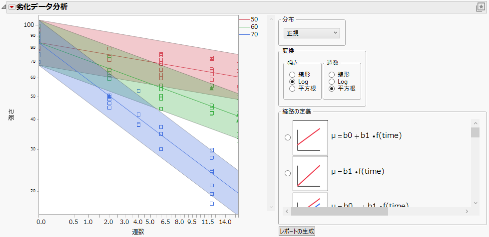

モデルを変更してレポートを生成する
1. Y(「強さ」)の変換に[Log]を選択します。
2. 時間(「週数」)の変換に[平方根]を選択します。
3. 「経路の定義」においてm = b0x + b1x*f(time)を選択します。
添え字の「x」は加速因子を表し、この例では「温度」です。
メモ: このモデルはすべてのパラメータにおいて線形です。
図10.3 モデルを表示したプロット
Plot Showing Model
4. [レポートの生成]をクリックします。
図10.4 基本的なモデルのレポート
Report for Basic Model

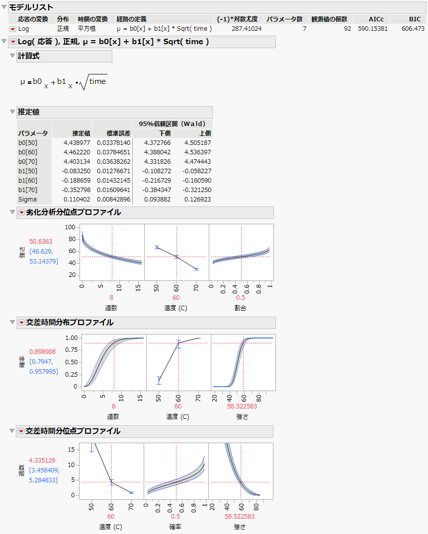

「温度」の3つの水準における傾きb1の推定値を見ると、温度が高いほど劣化が早く起こっていることがわかります。化学反応に左右される故障のメカニズムは、多くの場合、温度に関するArrheniusモデルを使うとうまくモデル化できます。そのため、ここで「温度」(摂氏)にArrhenius変換を適用したモデルをあてはめましょう。

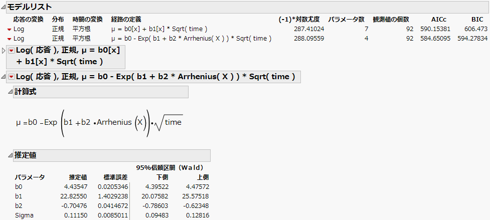

5. 「経路の定義」でm = b0 ± Exp(b1 + b2*Arrhenius(X))*f(time)を選択します。
メモ: このモデルはパラメータにおいて線形ではありません。
6. [摂氏]を選択して[OK]をクリックします。
図10.5 Arrhenius変換を行ったモデルを表示したプロット
Plot Showing Model with Arrhenius Transformation
7. [レポートの生成]をクリックします。
図10.6 Arrhenius変換を行った2番目のモデルを含んだレポート
Report Including Second Model with Arrhenius Transformation
予測プロファイルを用いる
Arrheniusモデルの方がAICcとBICの値が小さく、あてはまりが良いことがわかります(Figure 10.6)。このモデルを使って分析を進めましょう。

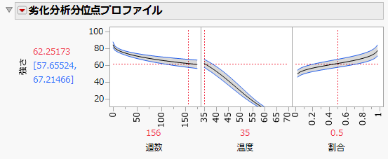

1. Arrheniusモデルの「劣化分析分位点プロファイル」で、「週数」を156、「温度」を35とします。
図10.7 劣化分析分位点プロファイル
Degradation Quantile Profiler
これらの設定で予測される強度の中央値は62.25、下側信頼限界は57.66です。この温度と経過時間においてはあまり故障しないと考えられます。

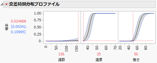

2. 「交差時間分布プロファイル」で、「週数」を156、「温度」を35、そして「強さ」を50とします。
図10.8 交差時間分布プロファイル
Crossing Time Distribution Profiler
摂氏35度で156週間使用したとき、「強さ」の値が50以下になる確率は0.024668です。95%信頼区間は0.00342~0.10995です。つまり、この設定において故障する確率は約2%です。

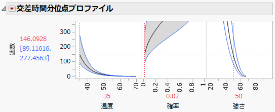

3. 「交差時間分位点プロファイル」で、「温度」を35、「確率」を0.02、そして「強さ」を50とします。
4. 「交差時間分位点プロファイル」の縦軸を、最大値がたいだい350になるように調整します。
図10.9 交差時間分位点プロファイル
Crossing Time Quantile Profiler
摂氏35度で2%のユニットが故障する週数は、146.09週と予測されます。95%信頼区間は89.12~277.46です。
