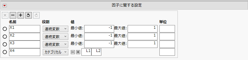

1. 「因子に関する設定」には連続変数の因子がすでに1つ表示されているため、連続変数の因子をもう2つ追加する必要があります。[連続因子を追加]ボタンを2回クリックします。
2. [カテゴリカル因子を追加]ボタンをクリックします。
ヒント: 「因子に関する設定」のコントロールを使って因子を追加することもできます。
図7.2 最初に表示される因子設定の表(「ナビ付きDOE」の[定義]タブ)
Initial Factor Table on the Easy DOE Define Tab

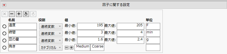

因子に対するより細かい設定は、画面の下側に表示されている「因子に関する設定」の表で行います。Table 7.1を参考にして入力を行います。
3. 「X1」をクリックして「温度」と入力します。「最小値」に「195」、「最大値」に「205」、「単位」に「F」を入力します。
4. 「X2」をクリックして「時間」と入力します。「最小値」に「3」、「最大値」に「4」、「単位」に「min」を入力します。
5. 「X3」をクリックして「豆の量」と入力します。「最小値」に「1.6」、「最大値」に「2.4」、「単位」に「q」を入力します。
6. 「X4」をクリックして「挽き」と入力し、「L1」を「Medium」(中)、「L2」を「Coarse」(粗い)に変更します。
図7.3 入力後の因子設定の表(「ナビ付きDOE」の[定義]タブ)
Completed Factor Table on the Easy DOE Define Tab

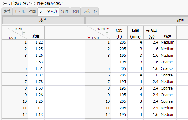

実験が終わり、データが集まったら、[データ入力]タブに移動します。実験結果を以下のように入力します。「ナビ付きDOE」プラットフォームは、計画ごとに実験の順序をランダム化します。実際に作成されるデータテーブルでは、実験の順序がFigure 7.4とは異なります。
図7.4 濃度の結果
Strength Results

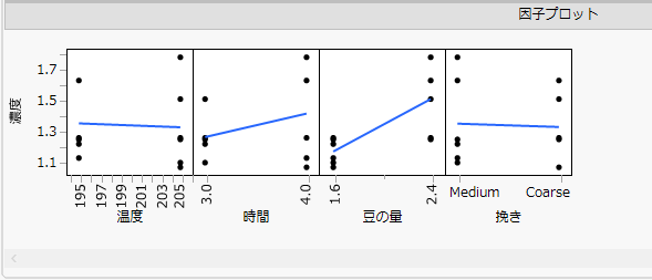

データを入力するたびに、応答と因子の関係を示す因子プロットが更新されます。因子プロットには、データ点と、各因子水準における応答の平均を結んだ直線が表示されます。因子プロットを見ると、応答に最大の影響を与える因子はどれかが大まかに把握できます。この例の場合、「濃度」に最も大きな影響を与える因子は「豆の量」です。
メモ: 「ナビ付きDOE」プラットフォームは、計画ごとに実験の順序をランダム化します。Figure 7.4の順番で応答のデータを入力すると、結果は、Figure 7.5・Figure 7.6・Figure 7.9に表示されているものとは異なります。
図7.5 因子プロット
Factor Plots
メモ: 「ナビ付きDOE」プラットフォームは、計画ごとに実験の順序をランダム化します。Figure 7.4の順番で応答のデータを入力すると、Figure 7.5に表示されているものとは異なる結果になります。

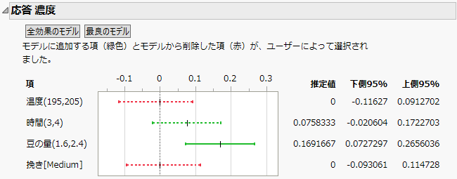

[分析]タブに移動します。「応答 濃度」レポートのプロットは、モデルの各項の推定値と95%信頼区間を示します。ここで探しているのは、信頼区間に0が含まれない項、つまりコーヒーの濃度に有意に作用する項です。
モデルの項をすべて維持する([全効果のモデル])か、最良のモデルを選択する([最良のモデル])か、手動で項を選択することができます。
1. [最良のモデル]をクリックします。
最良のモデルには、「豆の量」の項だけが含まれています。「豆の量」の信頼区間を見ると、緑色で表示されており、モデルに含まれていることがわかります。「豆の量」の信頼区間は、実線で表示されており、この項の係数が閾値0.05において統計的にゼロとは異なることを示しています。モデルに含まれていない項の信頼区間は、その項だけが現在のモデルに追加されたときの信頼区間です。
図7.6 [分析]タブ
Analyze Tab
2. 「時間」の信頼区間をクリックします。これで「時間」がモデルに追加されます。
図7.7 変更後のモデル
Modified Model
「時間」は、係数が統計的に有意でないことを示しているのにモデルに追加されています。「時間」の0.07という推定値に対する信頼区間に、ゼロが含まれていることは、「時間」が「濃度」に貢献していないだろうことを示唆しています。
メモ: 「ナビ付きDOE」プラットフォームは、計画ごとに実験の順序をランダム化します。Figure 7.4の順番で応答のデータを入力すると、Figure 7.6に表示されているものとは異なる結果になります。

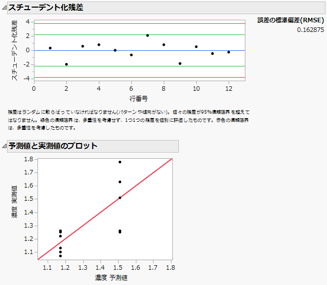

次に、「スチューデント化残差」プロットでモデルの適合度を評価します。すべての残差が緑色の信頼区間の内側にあります。また、残差には特にパターンが見られません。あてはめたモデルは妥当だと結論できます。さらに「予測値と実測値のプロット」で、モデルの適合度を確認します。データ点が赤色のY = Xの直線に沿っていることから、モデルの適合度は良いと判断できます。
図7.8 「残差プロット」と「予測値と実測値のプロット」
Residuals and Actual by Predicted Plots
メモ: 「ナビ付きDOE」プラットフォームは、計画ごとに実験の順序をランダム化します。Figure 7.4の順番で応答のデータを入力すると、Figure 7.8に表示されているものとは異なる結果になります。

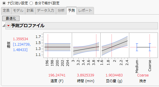

[予測]タブに移動し、[最適化]をクリックします。最適化により、最適な濃度である1.3を達成するための「豆の量」が1.9gに設定されます。「温度」・「時間」・「挽き」のプロファイルは平坦です。これらの因子は「濃度」にほとんど影響していないと考えられるので、これれの因子は任意の値に設定することができるでしょう。ここで紹介しているのとは別の最適な因子設定が見つかる場合もあります。
図7.9 [予測]タブの予測プロファイル
Prediction Profiler on Predict Tab
メモ: 「ナビ付きDOE」プラットフォームは、計画ごとに実験の順序をランダム化します。Figure 7.4の順番で応答のデータを入力すると、Figure 7.9に表示されているものとは異なる結果になります。
